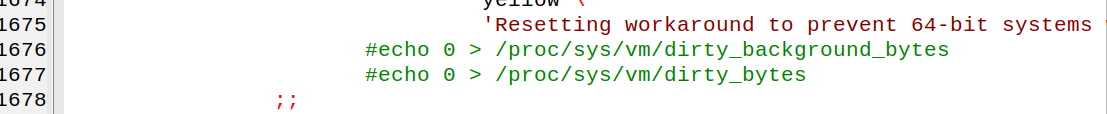

Nous allons à présent modifier le programme woeusb pour éviter un second bug qui se produit en fin installation en utilisant la commande nano (pour avoir les droits d'écriture, la commande doit être lancée en administrateur, sudo su par ex.).
nano +1676 /usr/bin/woeusb
Et commentez ces 2 lignes (1676 et 1677) avec # :
#echo 0 > /proc/sys/vm/dirty_background_bytes
#echo 0 > /proc/sys/vm/dirty_bytes

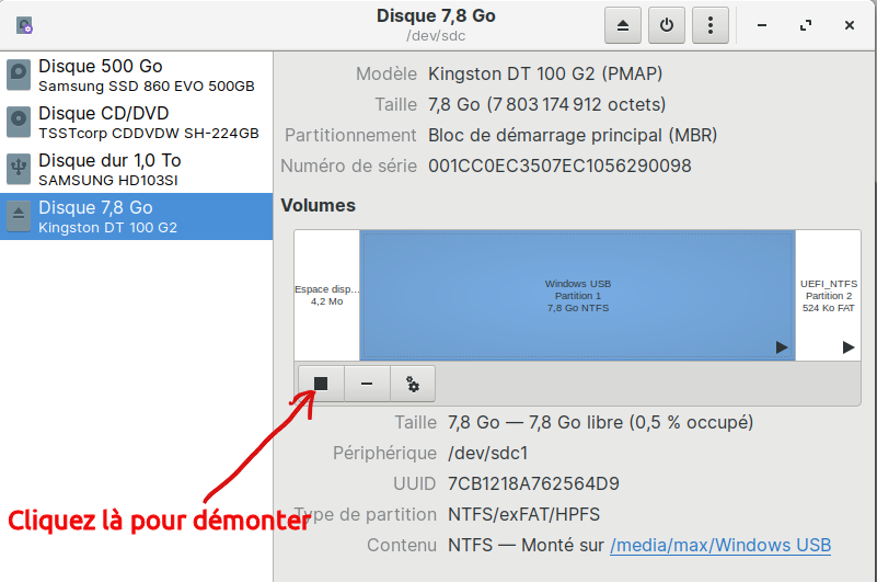

Maintenant, il faut vérifier que la clé n’a pas de partitions montées, ce qui est signalé par le message d’erreur 256.
Allez dans Outils Systeme > Disque
Et démontez toutes les partitions montées de la clé (cliquez dans le petit carré noir à gauche)
Formater la clé n'est pas utile (mais en cas de problème supplémentaire, il faudra formater en NTSF), il faut simplement ne pas avoir de partition montée.

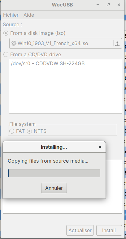

Ensuite, "Actualiser" en oubliant pas de cocher NTSF et cliquez sur "Install"
​​​​​​​L’installe est très longue, car les fichiers vont être copiés dans des dossiers source et destination dans le dossier média, plus une connexion internet pour récupérer les fichiers de boot de la clé !

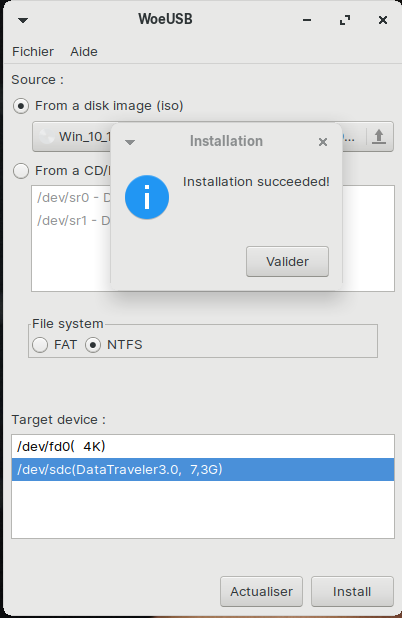

L’installation se termine sans message d’erreur :
Fin 2.png (7.95 Kio) Vu 5285 fois
La clé d’installation Windows 10 fonctionne sans problème et a priori sur n’importe quel système.

Malheureusement l'installation se termine par un message d’erreur sur Zorin !
Resetting workaround to prevent 64-bit systems with big primary memory from being unresponsive during copying files. /usr/bin/woeusb: ligne 1676 : echo: erreur d'écriture : Argument invalide
The command "exit 0" failed with exit status "1", program is prematurely aborted
A bien réfléchir en lisant le listing, il s'avère que la clé USB a été écrite avec succès, mais le processus de nettoyage du programme s’est bloqué sur ma version x64 de Zorin 15.1
Le bug est un peu obscur  mais il semble provoqué par certaines versions du kernel ?
