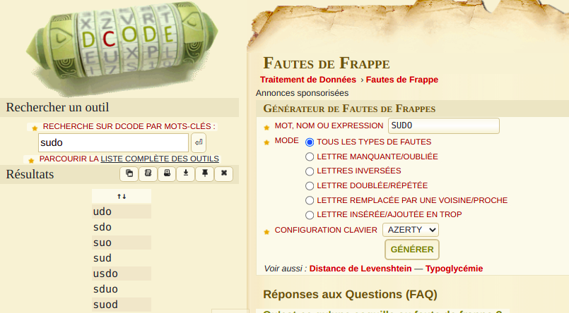

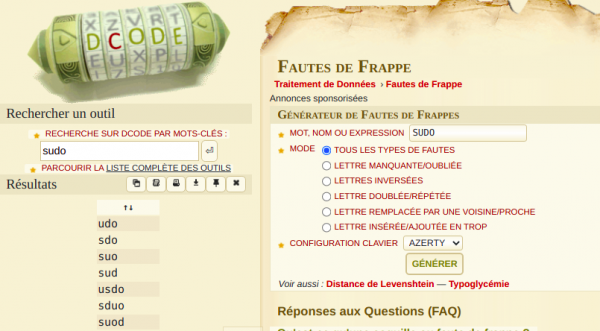

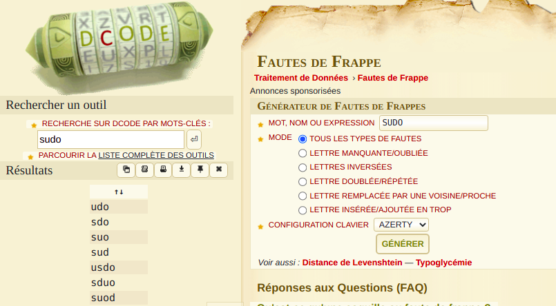

:idea:  Ce site vous aidera à prévoir toutes les fautes de frappe possibles.
