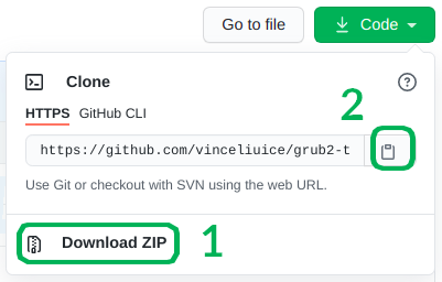

Bonsoir tous le monde, Suite aux conseils de @jlb, j'ai décider de tester Manjaro (Et quand je dis tester, c'est pas sur une vm, mais en dur sur mon ordinateur portable pour l'utiliser un petit moment). Je n'ai pas encore trouver le temps de l'installer, mais ça sera un dual-boot avec windows. Qui dit dual-boot dit Grub. j'ai l'habitude de grub-customizer. Malheureusement son usage est déconseillé avec Manjaro, fortement déconseillé. Je me souviens d'une conversation avec @Blind114, ou il m'expliquait que l'on pouvait utiliser grub-customizer avec Manjaro. j'ai donc cherché plus d'info sur le sujet et visiblement, grub-customizer et Manjaro ne sont toujours pas copain en juillet n2021 et si il peut marcher parfois, ça reste dangereux et à vos risques et péril. Bref, ne voulant pas prendre de risque, j'ai décidé de me passer de Grub-customizer, Par contre, ne voulant pas passer à coté de l'esthétisme, je compte bien avoir un ''zoli'' thème.
Après quelques recherches supplémentaires, il semblerait qu'il faille installer les thèmes ''à la main'' pour Grub 2. j'ai trouver ici le thème qui me convient. Des quatre proposés, c'est celui intitulé  ''Slaze'' qui me plait.on voit un apperçu en bas du readme. VOus allez me dire que mon introduction n'en fini plus :D mais patience c'est maintenant que j'ai besoin de vous.
Si j'ai bien compris ce document afin d'installer ce theme sur la machine il me suffirait de taper dans un terminal :
sudo ./install.sh -b -t slaze -i white
Cela me parait bizarre, qu'il n'a rien a télécharger, c'est comme si il manquait une indication avant du style : rajouter un ppa (bon, d'accord, on est sur manjaro, mais vous voyez l'idée). Une idée? et sinon bonnes vacances !!!

Salut @VertOurs !
S'il n'y a pas d'indication pour le téléchargement, c'est sans doute parce que GitHub suppose que la marche à suivre est connue de tous.  :-/
Sur le GitHub du développeur, clique sur le bouton "Code" vert pour accéder aux options de téléchargement :
Le plus simple, c'est de télécharger l'archive manuellement (1), mais on peut aussi cloner le répertoire GH.
Dans ce cas, il faut d'abord vérifier que "git" est bien installé :
​​​​​​​sudo apt install git
Ensuite on copie l'adresse en cliquant sur l'icône (2) et on l'ajoute à cette commande :
git clone https://github.com/vinceliuice/grub2-themes.git
Dans les deux cas, on se rend dans le répertoire où on a téléchargé l'archive ou depuis lequel on a cloné le GH.
On la décompresse si on l'a téléchargée manuellement puis (dans les deux cas) on exécute le script d'installation en ouvrant un terminal dans le dossier où se trouve l'archive décompressée ou en s'y rendant à l'aide d'un "cd" :
xxxx@xxxx-Aspire-V3-572G:~/Programmes$ cd grub2-themes
​​​​​​​xxxx@xxxx-Aspire-V3-572G:~/Programmes/grub2-themes$
En espérant avoir été clair.
Bonnes vacances à toi aussi ! 🏄

Message par VertOurs »
Bon, je viens de cloner le répertoire et de faire la manip (la commande que j'avais marqué etait la bonne) et le process au final très simple. Merci pour ton aide. Ceci dit JE ne suis pas encore tout a fait satisfait. SI je n'y arrive pas par moi même je te demanderais un coup de main.
