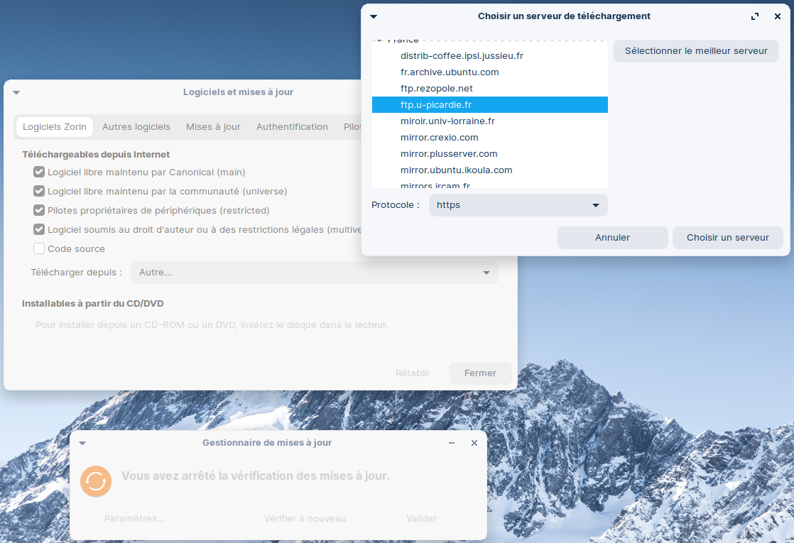

Vous est-il déjà arrivé de ne plus réussir à mettre votre système à jour, soit parce que vos paquets sont cassés soit parce que votre apt n'a plus l'aire fonctionnel ?
Si c'est le cas et un paquet de gens pourront se reconnaître une petite astuce simple : changer vos sources !
Je reviendrai mettre quelques images car c'est quand même bien plus parlant ! Ce qui sous-entend que je modifierai le présent message !
Voici l'image sous zorin 16 (lite ici), à partir du gestionnaire de mises à jour, paramètres, Logiciels Zorin, normalement rien à faire de particulier on a le choix entre le serveur principal et le serveur France, mais y en a d'autres :

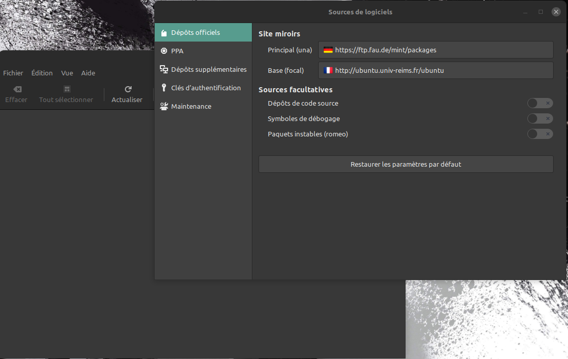

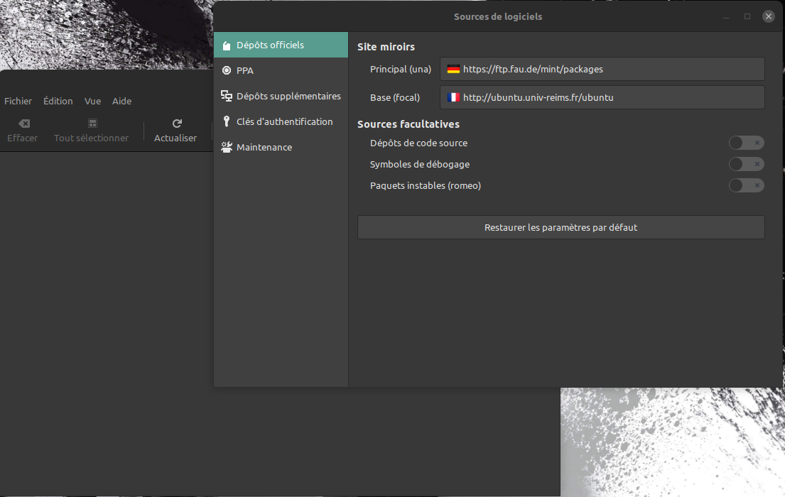

Dans Mint ou LMDE, toujours le gestionnaire de mises à jour, Edition, sources logiciels, il y a ici deux lignes, la première est pluôt si j'ai bien compris dévolue au noyau alors que la seconde aux logiciels :

Et l'astuce n'est pas nécessairement de choisir les serveurs les plus rapides sur le papier, mais ceux qui bénéficient du meilleur accès (y a pas de recette miracle faut en tester quelques uns)
Car si vos sources sont corrompues il est inutile d'essayer de faire la moindre mise à jour, même avec notre combo magique que nous affectionnons tant, j'en profite je la redonne ici :
sudo apt update && sudo apt upgrade && sudo apt dist-upgrade && sudo apt autoremove && sudo apt autoclean
