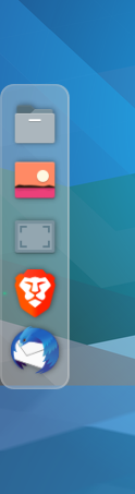

Avec un dock comme Plank ajouté aux applications au démarrage — tout dépend de ce que tu veux faire, bien sûr — ce serait fonctionnel :
sudo apt update && sudo apt install plank
