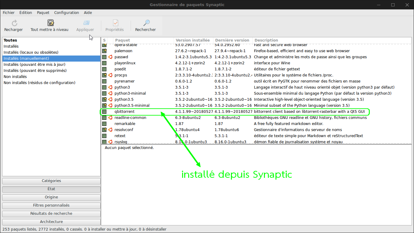

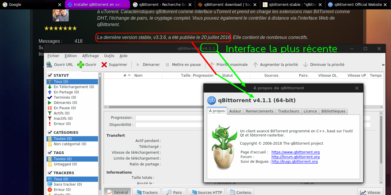

:)   Il existe une version encore plus récente la v4.1.1 sortie le 27 mai 2018.
Il suffit de se rendre à cette adresse : https://www.qbittorrent.org/download.php
En bas de la page (Other Binary Packages) choisir Linux comme distribution et version Ubuntu
Bien entendu il faudra ajouter le PPA de cette façon ci :
sudo add-apt-repository ppa:qbittorrent-team/qbittorrent-stable
sudo apt-get update
Pour ma part, je l'ai installé directement avec le gestionnaire d'application Synaptic une fois le PPA ajouté ( se rendre dans applications non installées et choisir qbittorent puis suivre la procédure d'installation :)
Vous obtiendrez alors la version la plus récente comme vous le montre ces deux captures d'écran prise depuis mon UC sous Zorin OS
