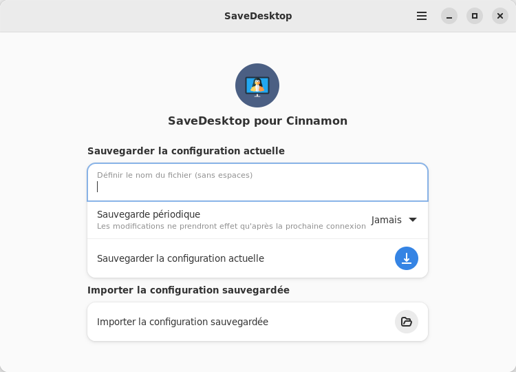

Son fonctionnement est tellement simple qu'une copie d'écran suffit pour que vous le compreniez :

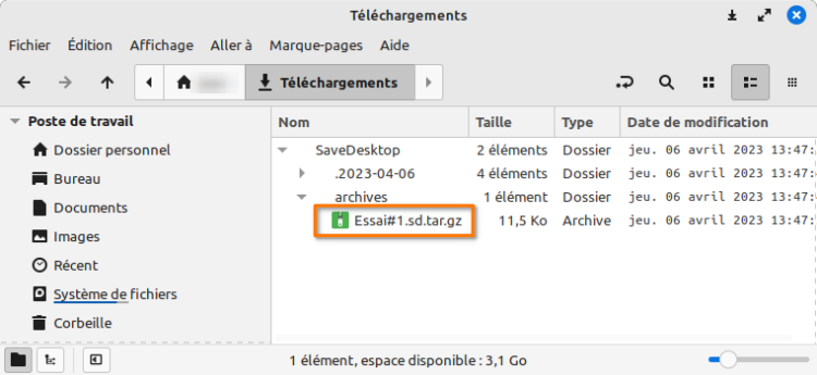

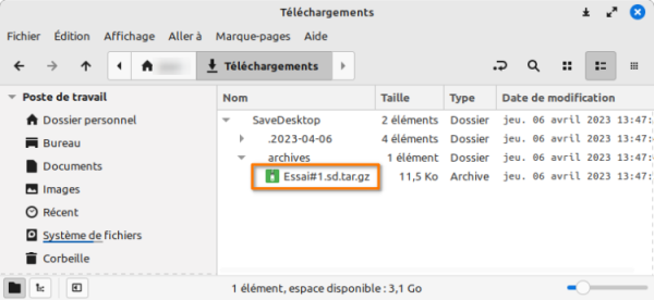

Vous trouverez l'archive dans le répertoire "Téléchargements > SaveDesktop > archives" :

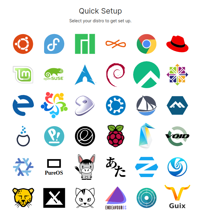

Sinon, ce sera à peine plus long : rendez-vous à cette adresse et cliquez sur le logo correspondant à votre OS, on vous expliquera comment faire pour l'activer.
