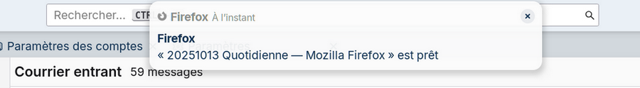

Si par exemple, dans Thunderbird, je clique sur un lien, a la place de m'ouvrir Firefox au premier plan, j'ai une notification me disant que Firefox est prêt et je dois cliquer sur son icône pour mettre Firefox au premier plan.

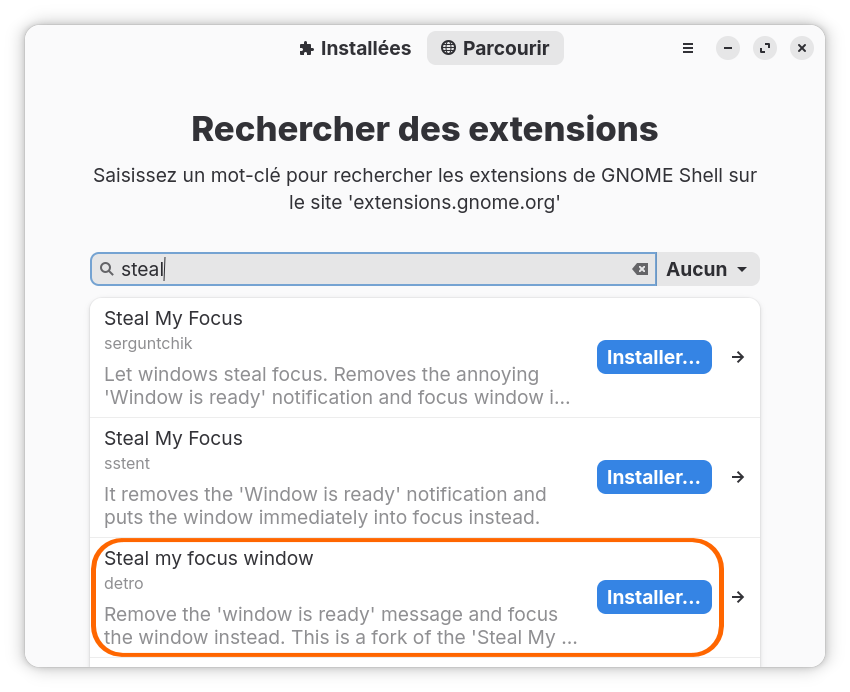

C'est bien le truc agaçant que GNOME a introduit depuis quelques versions auquel je pensais —  il ne concerne d'ailleurs pas que la situation que tu as décrite et il n'est pas propre à Zorin 18 bêta :
Zorin Core étant une distribution GNOME, elle en a les inconvénients... mais aussi les "avantages", en particulier celui d'accepter les extensions GNOME qui permettent de lui apporter de petits plus ou d'en corriger les choix discutables, comme ici — de la windowsification de GNOME... 🙄

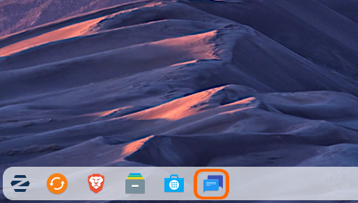

La façon la plus pratique d'installer ces fameuses extensions est d'utiliser "Extension Manager".
Ouvre le terminal (Ctrl Alt t) et copie-colle cette ligne :
Tu le retrouveras en tapant "ex" dans la boîte de recherche du menu principal.

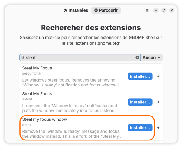

Lance-le, clique sur l'onglet "Parcourir" et recherche "steal".
Sur les trois extensions proposées, seule celle-ci convient à la version du shell utilisée par Zorin 18 (sinon, un message déconseille d'installer une extension conçue pour une autre version du shell — autre inconvénient de GNOME) :
Essaie, tu devrais être satisfait. 🙃
