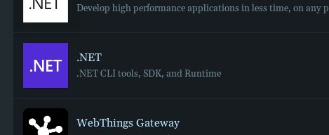

Salut Pienichehaut...🙂
"NET.Framework version 4.8 0 or later"
Après une petite recherche sur notre "ami" Google voici la réponse:
Le nom .NET Framework désigne l'ancienne technologie Windows fermée,
mais le site officiel .NET propose désormais .NET (moderne, open source et multiplateforme) qui s'installe nativement sur Linux
Le programme est disponible via la logithèque...fait la recherche ainsi " .NET"....(le point devant NET est important)
Capture d’écran du 2026-10-04 18-48-31.png (14.26 Kio) Vu 2207 fois
installe-le et ça devrait fonctionner...🙂
En rapport au logiciel que tu veux installer (NW Schedule)...On pourrait dire "aide toi.....Google t'aidera" 🙂
