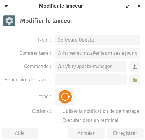

  • Un clic droit sur l'icône du lanceur dans "Z/Paramètres/Gestionnaire de mises à jour" et l'option "Modifier l'application" nous donne les noms de l'application récalcitrante : "Software Updater", plus connue de Zorin sous son second prénom : "update-manager".​​​​​​
Capture d’écran_2020-01-05_17-41-17.png (38.01 Kio) Vu 4525 fois
  • Comme mon installation est une installation d'essais, je ne cherche pas plus loin et j'emploie la méthode radicale : je désinstalle complètement "update-manager"...  :rage:
