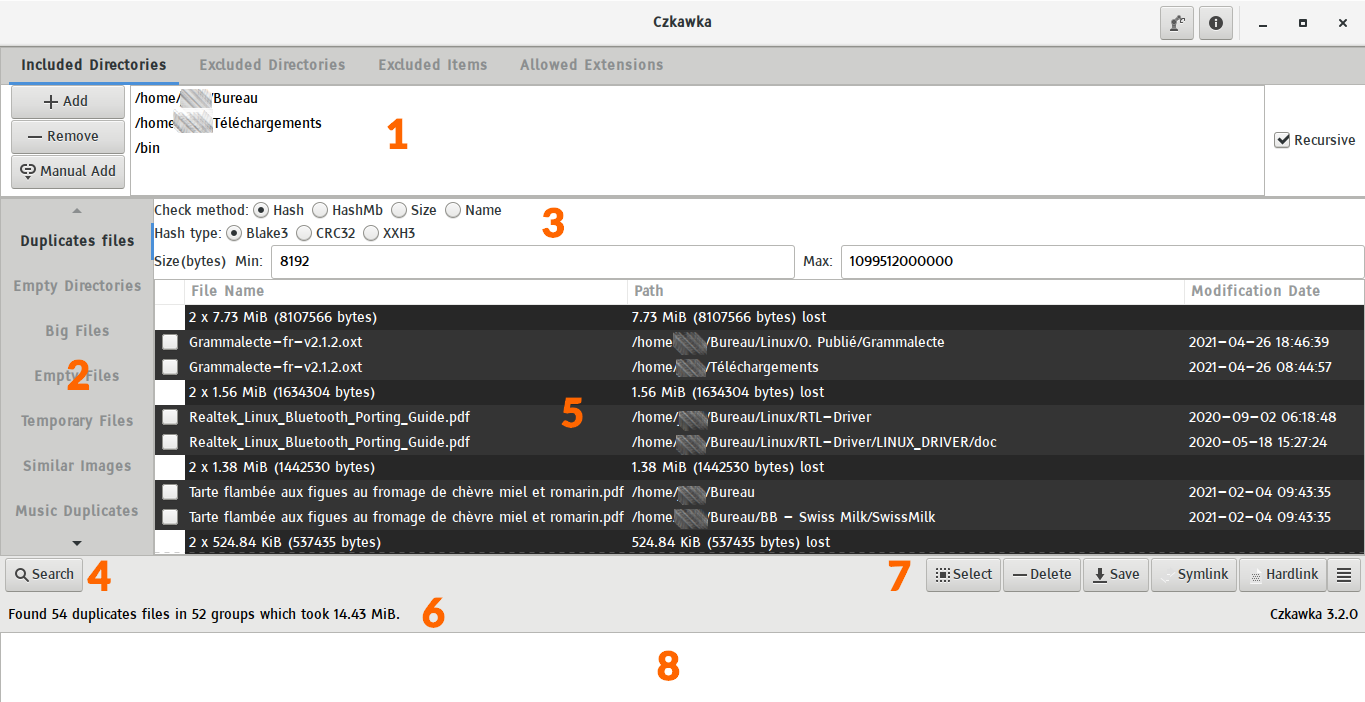

1. On définit les répertoires, éléments ou extensions à inclure et exclure, avec la possibilité d'utiliser le joker * : /home/ra*, par exemple, sélectionne tous les répertoires de /home commençant par "ra".
2. On choisit le type de recherche.
3. On en précise éventuellement les paramètres.
4. On clique sur le bouton "Search" pour lancer la recherche. Le bouton "Big Mac" (à droite), qui masque la zone d'affichage du bas de l'écran ne présente aucun intérêt (voir ci-après).
5. Le temps de l’écrire, les fichiers correspondant aux différents critères s'affichent.
6. Un bilan de la recherche complète ces résultats.
7. On choisit ensuite ce qu'on veut et peut faire en fonction du type de recherche :
  • "Select" propose différentes options en complément de la sélection manuelle au cas par cas — un clic sur une image permet de visionner son aperçu.
  • "Delete" supprime les fichiers sélectionnés.
  • "Save" enregistre le résultat de la recherche dans un fichier.
  • "Symlink" crée un lien symbolique vers les fichiers sélectionnés.
  • "Hardlink" crée un lien vers les fichiers sélectionnés — j'avoue que je n'ai pas bien compris l'intérêt ni le fonctionnement de ces deux dernières options...
​​​​​​​​​​​​​​8. Le cas échéant, on consulte les messages d'erreur ou les avertissements — de l'intérêt de ne pas les masquer...

J'ai téléchargé le logiciel...il fait vraiment un boulot formidable c'est vrai.
Merci @jlb pour cette belle trouvaille là.
Pour l'intégrer à mon menu Linux je me suis servi d'un autre soft AppImageLauncher (voir ici comment l'installer et l'utiliser sur votre distribution personnelle).
J'ai pu traduire en français toute son interface (depuis le code source du logiciel dispo sur le Github),  ne me restera plus qu'à le compiler en AppImage afin d'avoir Czakwka totalement dans notre belle langue de Molière afin de le partager avec la communauté.
