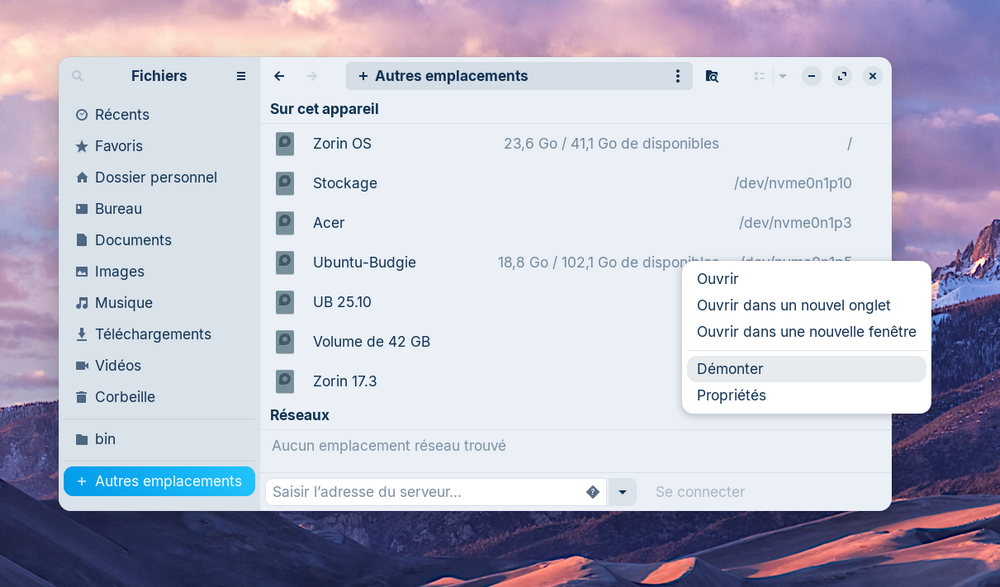

Zorin OS 18 & problèmes divers
Regnackh a écrit : mar. 4 nov. 2025 21:04 Sur ZorinOS 17 je procédais de la façon suivante (mon média étant monté sur AE4D-6BF5) :
sudo lsof | grep /media/regnackh/AE4D-6BF5/
Cette commande me permettait de voir quel process bloquait le média. Un KILL permettait de résoudre le problème.
Je comprends l'intention, @Regnackh, mais Il y a des façons plus simples, non ?
Il est fort possible qu'il faille s'adapter d'une version à l'autre — je n'utilise pas Zorin au quotidien —, mais sur Zorin 18, un clic droit sur la partition montée permet de la démonter :
Et pour un périphérique USB, il y a des boutons dans le panneau (la barre des tâches) et dans le volet latéral de Nautilus (l'explorateur de fichiers). 🤨
