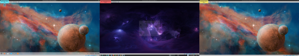

J'ai enfin pu testé l'affichage sur 3 écrans avec ma gtx 970, sur Zorin dans VirtualBox !
Ça fonctionne !
voici le résultat
Je ne sais pas si ça aide, mais je pense que le souci est plus de la config matérielle ou logicielle qu'autre chose, zorin couplé à une carte graphique qui gère plus de 2 écrans et hydrapaper pour mettre un fond d'écran sur chaque écran et le résultat est tout à fait sympa.
@Fulbert, je pense que tu dois concentrer toutes tes connectiques écran sur une seule carte, même si la gestion vidéo est divisée sur deux cartes, mais tu as probablement déjà testé tout un tas de config.
Afin de clore mon commentaire, je n'ai fait que brancher mon 3ème écran.
