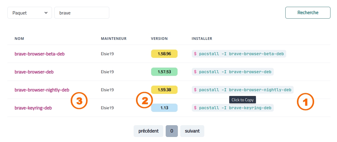

  • Utiliser le moteur de recherche de ce répertoire, ou parcourir ses différentes pages :
    Les avantages de cette seconde méthode étant qu'on peut — de la droite vers la gauche :
    • copier la ligne de commande d'installation en un clic pour la coller dans le terminal (1) — il  faut parfois s'y prendre à deux fois 🤭 ;
    • connaître la version du paquet et son évolution (2) ou consulter la page consacrée à l'application (3) pour vérifier ses dépendances ou son pacscript sur GitHub. (2)
Vous pourrez ainsi installer en parallèle deux versions de Brave Browser comme je l'ai fait avec "brave-browser-nightly-deb" pour essayer "Brave Leo", la toute nouvelle fonctionnalité d'intelligence artificielle de Brave — c'est intéressant, mais bon, il est urgent d'attendre... 🙄

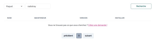

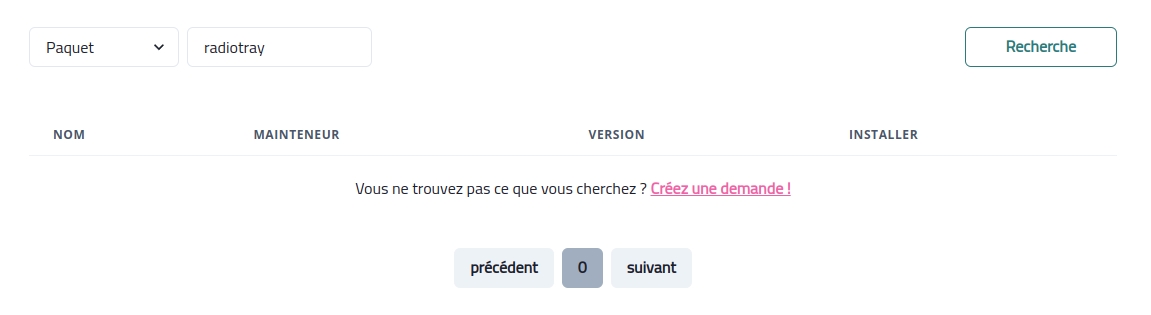

Si vous ne trouvez pas l'application désirée, vous pouvez créer une demande :
Mais il faut que votre demande motive un sachant bénévole...
