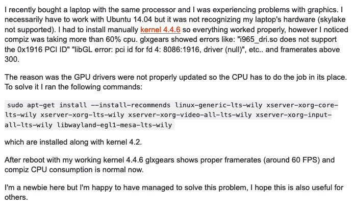

J'ai aussi trouver ça : https://askubuntu.com/questions/737840/ ... ics-hd-520
Si nous traduisons en français cela veux dire :
J'aimerais partager mon expérience avec un problème similaire.
J'ai récemment acheté un ordinateur portable avec le même processeur et je rencontrais des problèmes graphiques. Je dois nécessairement travailler avec Ubuntu 14.04 mais cela ne reconnaissait pas le matériel de mon ordinateur portable (skylake non pris en charge). Je devais installer manuellement le noyau 4.4.6 pour que tout fonctionne correctement. Cependant, j'ai remarqué que compiz prenait plus de 60% du processeur. glxgears a affiché des erreurs telles que: "i965_dri.so ne prend pas en charge l’ID PCI 0x1916" "erreur libGL: ID pci pour fd 4: 8086: 1916, pilote (null)", etc. et dépassement de 300.
La raison en était que les pilotes du GPU n’étaient pas correctement mis à jour, de sorte que le processeur doit faire le travail à sa place. Pour le résoudre, j'ai lancé les commandes suivantes:
[code]sudo apt-get install --install-recommends linux-generic-lts-wily xserver-xorg-core-lts-wily xserver-xorg-lts-wily xserver-xorg-video-all-lts-wily xserver-xorg-input-all-lts-wily libwayland-egl1-mesa-lts-wily
[/code]
qui sont installés avec le noyau 4.2.
Après le redémarrage avec le noyau 4.4.6 de mon travail, glxgears affiche les cadrages corrects (environ 60 images par seconde) et la consommation de l’unité centrale est normale.
Je suis un débutant ici mais je suis heureux d'avoir réussi à résoudre ce problème, j'espère que cela sera également utile pour les autres.
