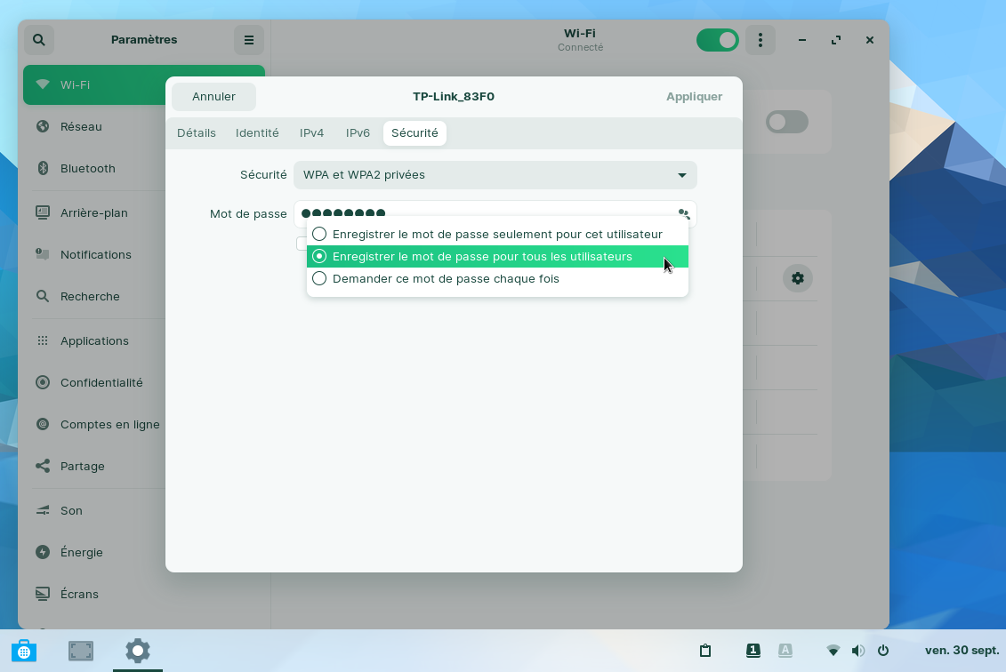

Salut @Android17.
As-tu trouvé la solution à ton désagrément ? Si oui, ce serait sympa de revenir l'exposer, pour les utilisateurs du forum.
Sinon, vérifie à tout hasard que le mot de passe est bien enregistré pour tous les utilisateurs.
Paramètres > Wifi > Roue crantée de ta connexion > Onglet "Sécurité" > Icône "Utilisateurs" :
Mais ce n'est qu'une hypothèse.  :-/

salut @jlb
Après vérification, le paramétrage de la  connexion est ok, mais çà ne marche pas.
