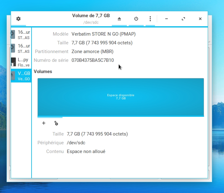

RE: Gros soucis clé USB
Coucou, @"Mickael" !
Comme @"lastofgabigab" utilise Rufus, il peut faire formater sa clef par Windows !
Perso, j'ai essayé Etcher, préconisé par ces
de Zorin qui m'ont mis à la porte de leur forum pour une simple question polie.
Le machin pèse 80Mo, mais il vérifie ce qu'il a fait, et ça marche plutôt bien, et peut-être mieux que Rufus, d'après mes divers essais de divers trucs sur des clefs bootables.
Blague à part, je viens de faire l'essai : un formatage Windows récupère la totalité de la capacité de la clef, même s'il ne s'agit que d'un formatage rapide. Je suppose que celui de Gnome en fait autant :
