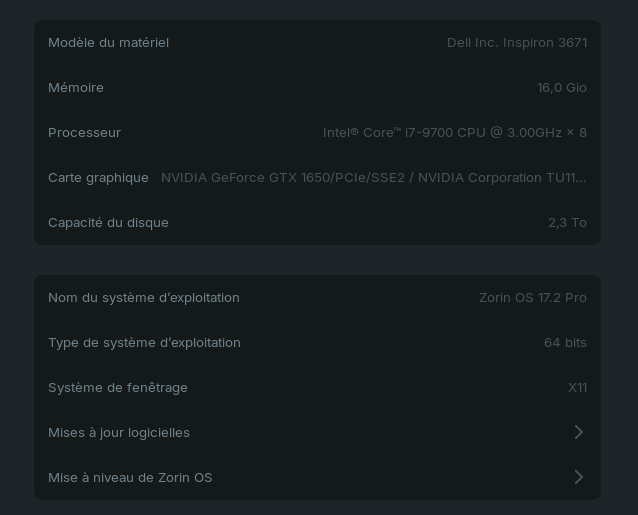

- Je fonctionne avec Zorin OS 17 Pro installé depuis avril 2023 sur un PC DELL Inspiron.
J'en suis à la version 17.2 et tout allait comme sur des roulettes jusqu'à il y a une semaine environ où le gestionnaire de mises à jour me propose une "mise à jour partielle du firmware" !
J'ai fait cette mise à jour et j'ai eu la désagréable surprise de voir que VLC ne lisait plus mes films, seulement l'audio, pour la vidéo c'est écran vert systématique quel que soit le format lu (MKV, Ts, Mpeg) avec une seule exception pour le format AVI, toujours pris en charge !...
J'ai cherché la cause dans les "Paramètres" et j'ai eu la surprise de voir que ma carte graphique Nvidia GeForce GTX 1650 était devenue "llvmpipe (LLVM 15.0.7, 256 bits) / llvmpipe (LLVM 15.0.7, 256 bits)"
De plus, pas moyen de changer quoique ce soit dans l'onglet "Pilotes additionnels" des paramètres du gestionnaire de mises à jour, où il est tout de même signalé que ce périphérique (Nvidia GForce GTX 1650) utilise un pilote installé manuellement !!!
Alors j'ai envie de dire : Moi ???.... j'ai rien fait du tout, j'ai touché à rien !!... je ne comprends pas d'où ça sort ni ce qui m'arrive !
Si quelqu'un (e) a déjà rencontré ce problème et avait une idée pour réactiver le pilote propriétaire Nvidia, je lui en serait très reconnaissant !

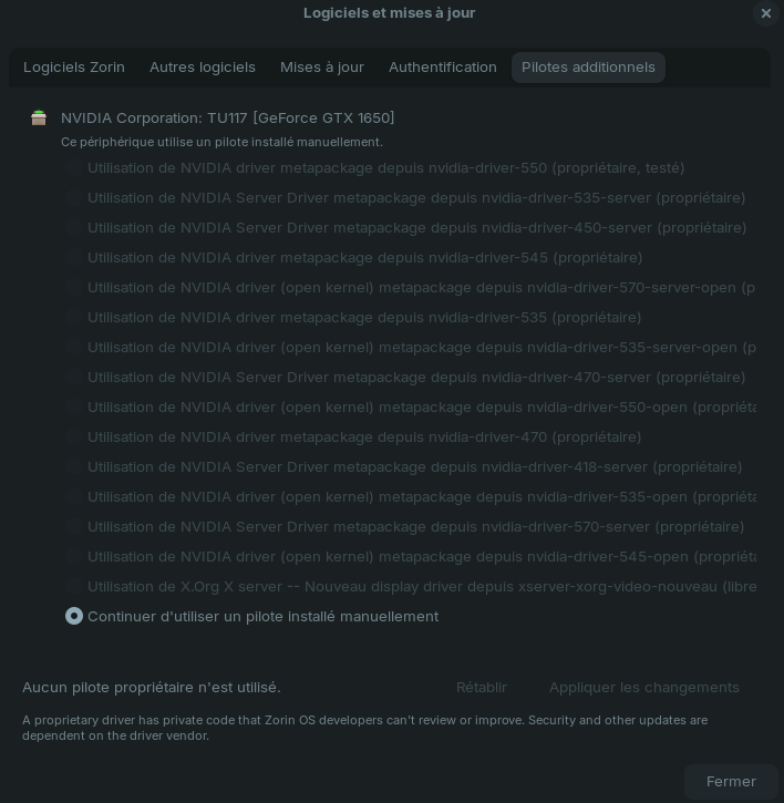

ça m'a donné une liste que voici (je vais tenter de joindre la photo écran)
(donc si ça marche vous voyez sur la photo d'écran, 4 lignes me proposant 4 possiblités de démarrer Zorin ...
J'ai fait ce que vous m'avez conseillé, à savoir, charger la version précédente donc j'ai chargé la 3ème dans la liste (6.8.0-51-generic) .
Résultat des courses: rien n'a changé ... dommage ! ... Peut-être aurait-je dû charger la 4ème ligne ? qui propose un "mode recovery" ??...
Ce que je ne comprends pas c'est que dans la fenêtre de gestionnaire de mises à jour, la liste des pilotes additionnels pour la carte Nvidia, tout est "désactivé" ! impossible de changer de pilote et les fonctions "Rétablir" et "Appliquer les changements" sont inactives (grisées) on ne peut rien modifier !!... c'est fort de café ça non ?!

Bonsoir @JPaul, et merci pour ton retour et tes photos.
Je n'utilise pas Zorin au quotidien, mais je continue à le mettre à jour. Je n'ai donc plus que les versions 50 et 52 du noyau dans le répertoire "/boot".
Pour prolonger les essais (sans garantie), voudrais-tu essayer de mettre ton système à jour, s'il te plaît ?
Lance le terminal (Ctrl Alt t) et entre ces trois lignes l'une après l'autre, le temps qu'elles fassent ce qu'elles ont à faire :
sudo apt autoremove
sudo apt upgrade
N'hésite pas non plus à essayer les diverses solutions proposées sur le lien que je t'ai envoyé.
Mais reviens nous dire, même si les résultats sont négatifs.

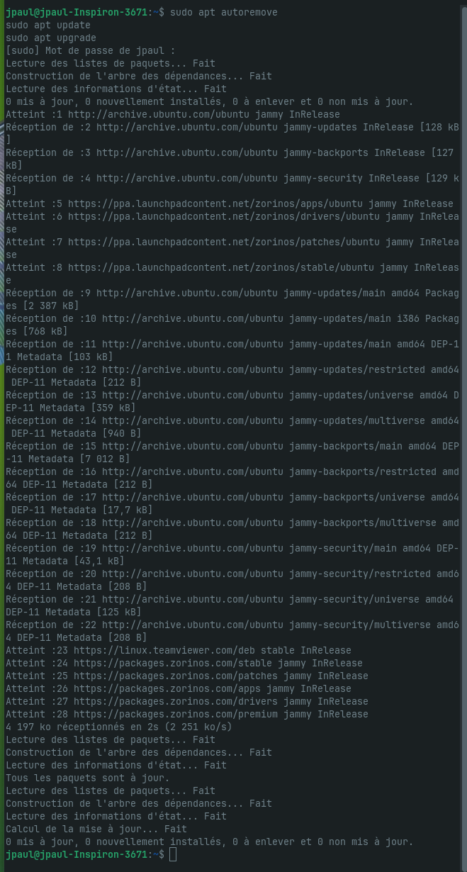

Ayé ! ... et voilà ce que ça donne ... mais ça ne me surprend pas car je fais toutes les mises à jour possibles et imaginables !!... et pour une fois, ça m'apprendra à réfléchir un peu AVANT !!😎
En tout cas, je vous remercie infiniment pour le temps que vous passez à me venir en aide !
Dans le cas où rien n'y ferait, pensez-vous qu'une réinstallation de l'OS aurait des chances de régler le problème ?...

Même si on ne voit pas très bien sur la photo — il vaut mieux copier le retour du terminal et le coller dans une zone de code (bouton "<>" de l'éditeur) — il semble que ton système était à jour, ces lignes correspondant à la vérification des différents dépôts.
Je ne sais pas précisément ce qui s'est passé sur ton système. Je sais seulement que de tels problèmes peuvent survenir après une mise à jour : avec le passage à une nouvelle version du noyau, le pilote de la carte n'est subitement plus supporté. Dans ce cas, la solution réside dans le retour à l'ancienne version du noyau.
Je pense que si tu réinstalles, le problème devrait disparaître, le système devant reconnaître ta carte comme la fois précédente.
Si la sauvegarde de tes documents personnels ne te pose pas trop de problèmes, et puisque tu le proposes, tu peux toujours essayer.
Mais si ça marche et en supposant que ça ait un rapport avec la version du noyau, tu pourras aussi essayer de le bloquer sur la "bonne" version.

PS : Dans les paramètres "Logiciels et mises à jour", il est à nouveau possible de choisir l'un ou l'autre des pilotes Nvidia !
J'imagine qu'il ne me reste plus qu'à sélectionner le pilote qui va bien pour que VLC soit à nouveau opérationnel !
Merci jlb ! ^^

Dans mon dernier post je disais qu'il ne me restait plus qu'à chercher dans la liste des pilotes Nvidia, celui qui va bien pour VLC, C'est ce que je viens de faire en allant dans "logiciels et mises à jour "... le driver qui était coché était le 570 (propriétaire) ... j'ai donc coché, un peu au pif, le driver ayant le chiffre le plus proche; le driver 550 (propriétaire) puis "appliquer les changements" ... Là, ça s'est mis à bosser (petite barre d'avancement) puis un message m'indiquant que finalement le driver n'était pas installé ... bon ...
Je ferme tout et je lance un film ... OH MIRACLE !! VLC remarche !! 😃 ... j'ai rien compris de ce qui s'est passé, et du coup c'est l'appli "vidéo" de Zorin qui ne fonctionne plus !! 🤣
Bizarrement aussi, en retournant voir dans "pilotes additionnels" j'ai eu la surprise suivante !... là aussi j'ai rien compris !!

J'avais oublié tout ça depuis que je n'ai plus de carte graphique, mais ce que tu dis me le rappelle.
"Logiciels et mises à jour" propose toutes les versions disponibles du pilote, mais c'est uniquement par rapport à la version 22.04 d'Ubuntu de Zorin 17.2, pas par rapport à ton ordinateur et encore moins à ta carte.
Comme tu as choisi une version qui ne lui convenait finalement pas, le système a basculé sur le pilote générique.
