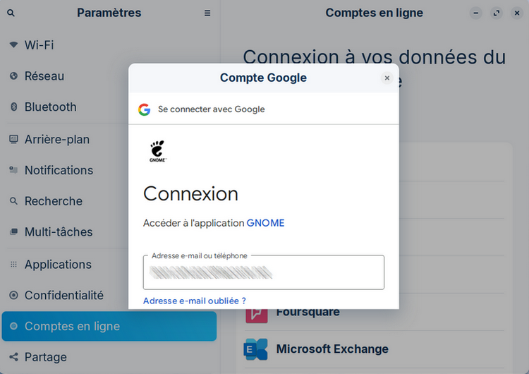

Bonjour @lissi1959,
Désolé, mais je ne comprends pas ton problème.
Je viens d'essayer en passant par "Paramètres > Comptes en ligne > Google".
Le système me demande mon adresse mail :

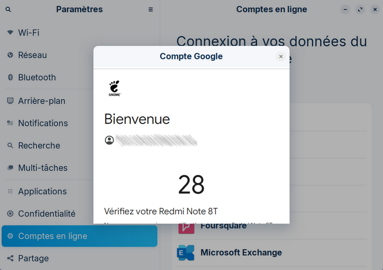

... et de confirmer la réception d'un nombre sur mon téléphone portable, mais pas de mot de passe :
Pourrais-tu en dire un peu plus sur ta façon de procéder ?
Hypothèse sotte : si ton mot de passe comporte des majuscules, des chiffres ou des caractères spéciaux, es-tu sûr qu'ils sont correctement entrés lorsque tu tapes ton mot de passe, surtout si tu possèdes un portable sans visualisation de l'état de la bascule des caractères ou de l'activation du clavier numérique ? Crée un nouveau document (Bureau > Clic droit) et fais un essai.

j'ai essayé à nouveau en effectuant un copier/coller de mon mot de passe (je le stock dans un fichier texte) et ô miracle cela fonctionne avec la validation par téléphone comme tu le spécifies dans ta réponse

lissi1959 a écrit : ↑dim. 13 juil. 2025 11:22 j'ai essayé à nouveau en effectuant un copier/coller de mon mot de passe (je le stock dans un fichier texte) et ô miracle cela fonctionne avec la validation par téléphone comme tu le spécifies dans ta réponse
Ça veut donc dire que mon hypothèse n'était pas tout à fait sotte... 🤔
Et qu'il vaudrait mieux que tu modifies ta façon de te connecter à Google pour te connecter sans mot de passe.
