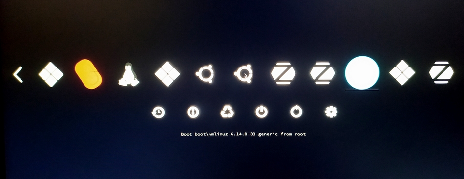

Marc Driver a écrit : ↑jeu. 23 oct. 2025 00:45 Mais à quoi cela sert-il donc si ce n'est pour modifier les entrées ? Il m'a semble qu'il y a bien longtemps c'est là que ça se passait ?
A retirer tel ou tel type d'entrée de la détection automatique en commentant les lignes, ou à charger un thème particulier (voir la dernière ligne).
Mais pour les icônes, il suffit bien de placer celle que l'on désire dans "/boot/efi/EFI/refind/icons" en la nommant "os_zorin.png", par exemple.
Le problème de ce genre de menu à icônes, c'est qu'il repose sur l'ID des distributions contenue dans le fichier "/usr/lib/os-release" ("/etc/os-release" n'étant qu'un lien) :
cat /usr/lib/os-release
PRETTY_NAME="Zorin OS 17.3"
NAME="Zorin OS"
VERSION_ID="17"
VERSION="17.3"
VERSION_CODENAME=jammy
ID=zorin
ID_LIKE="ubuntu debian"
HOME_URL="https://zorin.com/os/"
SUPPORT_URL="https://help.zorin.com/"
BUG_REPORT_URL="https://zorin.com/os/feedback/"
PRIVACY_POLICY_URL="https://zorin.com/legal/privacy/"
UBUNTU_CODENAME=jammy
rEFInd (pas plus que GRUB) ne sont donc capables de distinguer Zorin 17 de Zorin 18 ou deux distributions Ubuntu différentes (il n'y a aucune mention de leur "flavour" pour les variantes d'Ubuntu comme Ubuntu Budgie, par exemple).
Le résultat est par là-même assez décevant :
Je n'ai pas essayé, mais je pense que ça devrait marcher en renommant l'ID "zorin17", par exemple. Mais, pour bien faire, il faudrait  aussi créer des variantes des icônes pour distinguer les versions et les nommer en fonction ("os_zorin17.png" dans le cas présent).
Avec GRUB, je fais à la paresseuse : vu que je n'ai pas de distribution "Ubuntu" sur mon multiboot, j'ai nommé "ubuntu.png" l'icône d'Ubuntu Budgie — inutile de créer des variantes des icônes, l'intitulé des entrées et leur place dans le menu de Zorin suffisant pour distinguer les différentes versions.
C'est aussi pour cette raison que je n'utilise pas rEFInd même s'il est plus simple.

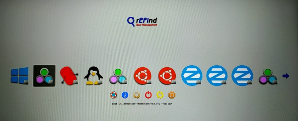

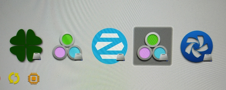

En fait j'ai fait plusieurs essais, il ne prend que Zorin comme base et le logo correspondant.
J'ai grossièrement modifié tes logos pour différencier mes deux versions de Zorin 17, celle de  travail et celle d'expérimentation. Il ne prend que le logo correspondant à Zorin, même si je nomme les icônes différamment et mets des noms différents dans mes fichiers os-release  !
Marc Driver
Messages : 4340
A remercié : 837 fois
rEFInd et personnalisation
Marc Driver a écrit : ↑jeu. 23 oct. 2025 23:28 [rEFInd] ne prend que le logo correspondant à Zorin, même si je nomme les icônes différamment et mets des noms différents dans mes fichiers os-release  !
Je n'ai pas tout vérifié en détail, mais j'en sais suffisamment pour pouvoir faire ce que tu voudrais et te l'expliquer, @Marc Driver.
Fait à l'arrache, de gauche à droite : Zorin 18 bêta, Zorin 18 et Zorin 17 :
Finalement, c'est dans le fichier "/etc/lsb-release" que rEFInd prend son information pour choisir les icônes :
sudo gedit /etc/lsb-release
DISTRIB_ID=Zorin
DISTRIB_RELEASE=17
DISTRIB_CODENAME=jammy
DISTRIB_DESCRIPTION="Zorin OS 17.3"
Et c'est "DISTRIB_ID" qu'il faut renommer pour que l'icône personnalisée "os_zorin17.png" que l'on a placée dans le répertoire "/boot/efi/EFI/refind/icons" s'affiche — je n'ai pas essayé "Zorin 17" ou "Zorin_17" :
DISTRIB_ID=Zorin17
Remarque : Il ne faut pas non plus laisser d'icône portant le nom officiel d'une distribution ("os_zorin.png", par exemple) dans le répertoire "/boot/efi/EFI/refind/icons", sinon toutes les versions de cette distribution conserveront l'icône générique même si on a fait la modification ci-dessus pour chacune d'elle.
Je n'ai pas cherché à le confirmer, mais je pense que rEFInd croise ses informations avec l'ID du fichier "/usr/lib/os-release" qu'il faudrait modifier elle aussi — mais puisque ça marche, autant faire au plus simple.
Autre constat, ce sont les étiquettes des partitions des OS qui déterminent les mentions affichées par défaut au-dessous des icônes.
On peut, entre autres, les définir avec l'application "Disques" : Clic sur une partition > Options de partition supplémentaires (bouton "engrenages") > Modifier le système de fichiers (sic) > Modifier l'étiquette de la partition.
Essaie et dis-moi, j'aurai peut-être une autre information à ajouter.

Voici mes icônes dans /boot/efi/EFI/refind/icons :
je pense que rEFInd croise ses informations avec l'ID du fichier "/usr/lib/os-release" qu'il faudrait modifier aussi

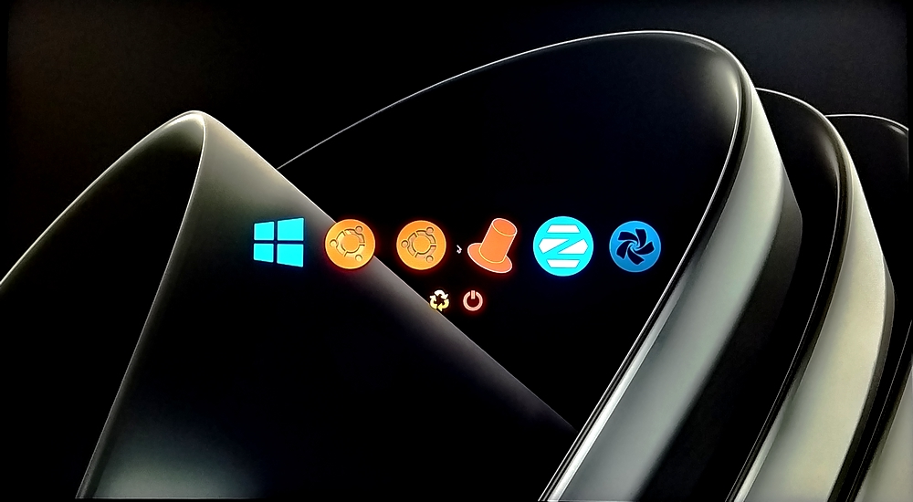

Je ne t'ai pas oublié, @Marc Driver, je tiens même le bon bout : je pense que cette fois, j'ai absolument tout compris.
Le temps mettre tout ça au clair...
Et je progresse en photos : 🤭
Messages : 4340
Voilà, @Marc Driver, tu sauras tout ! 😅
