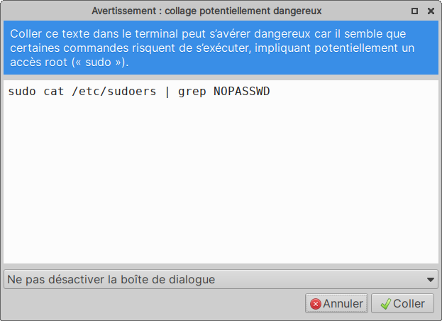

Pour vérifier, il peut taper :
sudo cat /etc/sudoers | grep NOPASSWD

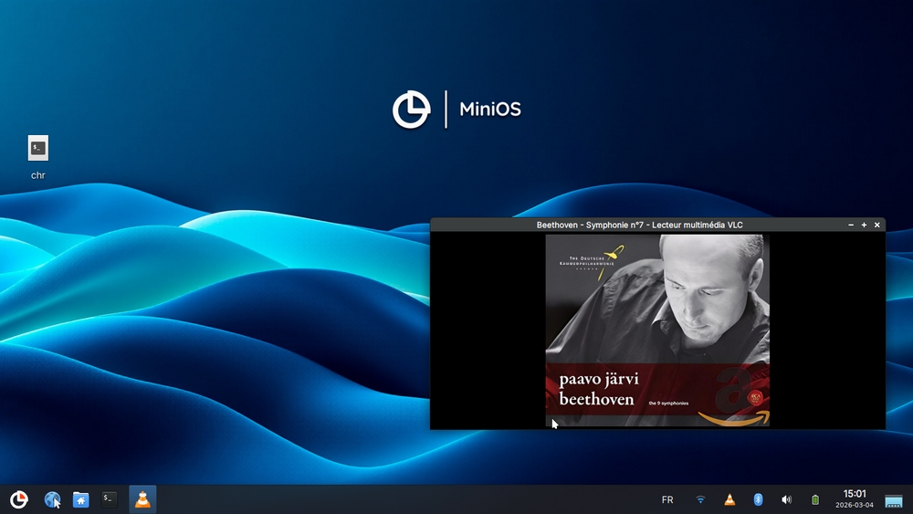

L'esthétique du bureau de MiniOS réconcilie avec Xfce :
De plus, sa portabilité et la persistance des modifications, le chargement intégral dans la RAM, la gestion de sessions, l'accès aux dépôts de Debian 13 et la très vaste suite d'applications que la version Ultra embarque dans une ISO d'à peine 1,69 Go en font une distribution extraordinaire, à tous les sens du terme — même sur des configurations modestes.
Comme le précise le wiki très bien fait, il faut seulement l'installer sur une clé rapide — et que l'ordinateur sur lequel on l'utilise possède un port USB 3 — pour bénéficier de tous ses atouts.

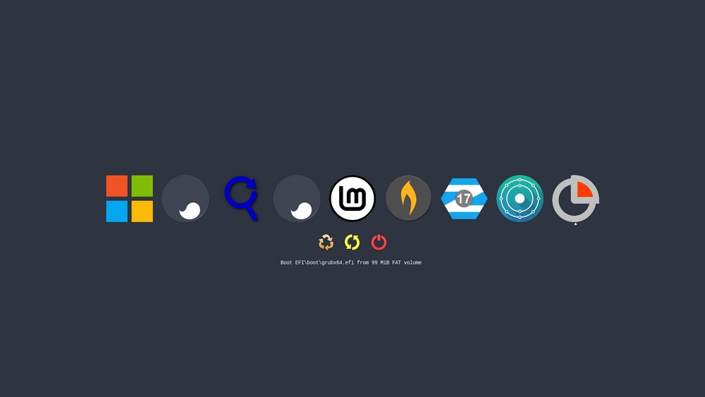

Cerise sur le gâteau, MiniOS s'intègre très bien dans rEFInd, même si on ne peut pas l'installer dans un multiboot :
