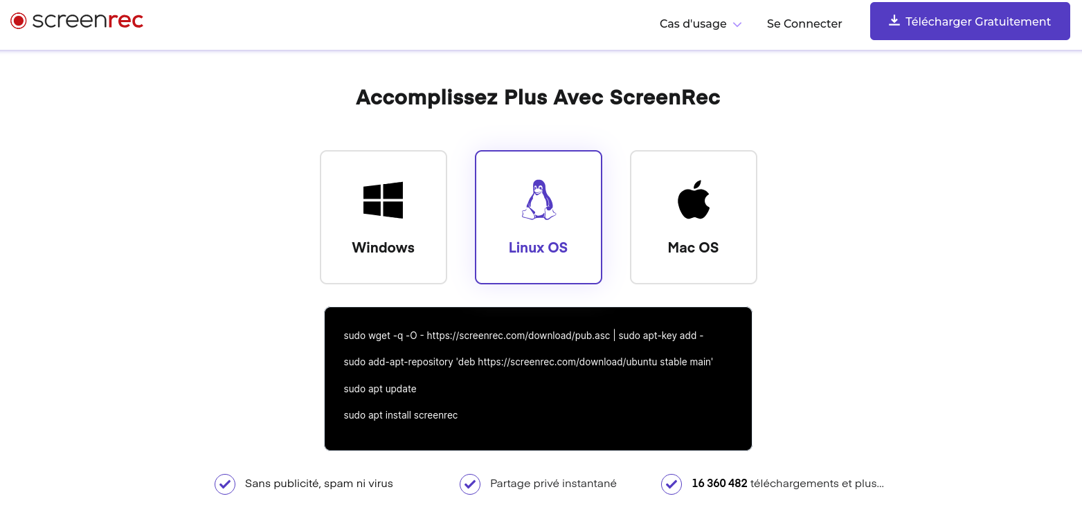

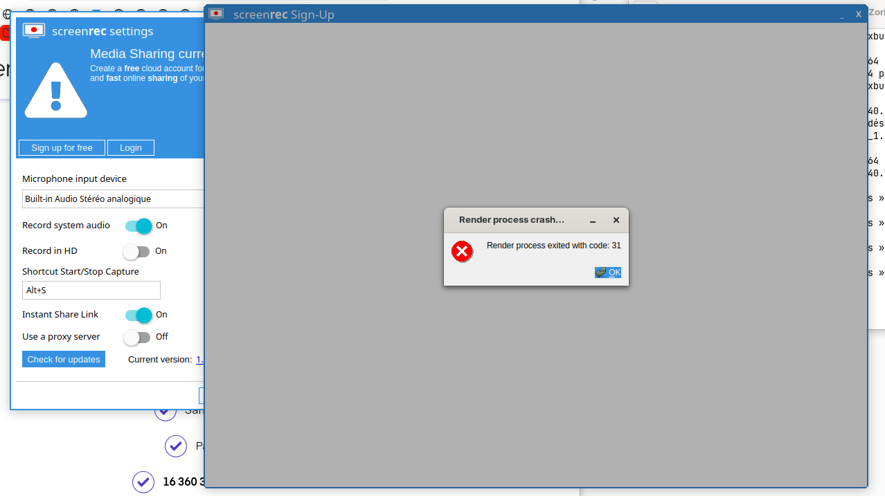

J'ai essayé d'installer ScreenRec en suivant les instructions : Image Mais il y a eu un problème :
 marc@ROG-n-JOY-Zorin-TST:~$ sudo wget -q -O - https://screenrec.com/download/pub.asc | sudo apt-key add - [sudo] Mot de passe de marc : Warning: apt-key is deprecated. Manage keyring files in trusted.gpg.d instead (see apt-key(8)). OK
Ne sachant comment faire, j'ai outrepassé l'avertissement et ai continué. Le lanceur de ScreenRec était bien dans ma fameuse page d'application et je l'ai lancé. Mais ça s'est bloqué 😨
Et ça ne se débloque pas. il n'y a pas une combinaison de touches comme ctrl+Alt+Suppr ? Bon ça va disparaître quand je fermerai la session. Il va falloir aussi que je le désinstalle ... mais comment ? 🤔

Bonjour @Marc Driver,
Au lieu de cette ligne :
... entre celle-ci pour installer la clé dans le répertoire préconisé :
sudo wget -O /etc/apt/trusted.gpg.d/pub.asc https://screenrec.com/download/pub.asc
Cela devrait débloquer l'application.
Sinon, pour désinstaller, supprime l'application :
sudo apt purge screenrec
... avant de supprimer le PPA :
sudo add-apt-repository -r https://screenrec.com/download/ubuntu

Marc Driver a écrit : mer. 4 mars 2026 23:35 J'ai essayé d'installer ScreenRec en suivant les instructions :
Tu as tapé ces lignes de commande une par une et pas toute d'un coup:
sudo add-apt-repository 'deb https://screenrec.com/download/ubuntu stable main'
sudo apt install screenrec
Elles sont censés faire ceci :
1° Télécharge la clé de sécurité (GPG) officielle de ScreenRec et l'ajoute à votre système. Cela permet à Ubuntu de vérifier que les fichiers téléchargés depuis ce dépôt sont authentiques et n'ont pas été modifiés.
2° Ajoute le dépôt (serveur de téléchargement) de ScreenRec à la liste des sources logicielles d'Ubuntu. Sans ça, votre système ne saurait pas où aller chercher le logiciel.
3°Met à jour la liste des logiciels disponibles depuis tous les dépôts, y compris celui de ScreenRec que vous venez d'ajouter. C'est indispensable avant d'installer quoi que ce soit de nouveau.
4° Télécharge et installe le logiciel ScreenRec sur votre machine. C'est la commande d'installation proprement dite.
Marc Driver a écrit : mer. 4 mars 2026 23:35 Ne sachant comment faire, j'ai outrepassé l'avertissement et ai continué. Le lanceur de ScreenRec était bien dans ma fameuse page d'application et je l'ai lancé. Mais ça s'est bloqué 😨
C'est normal, l'avertissement te dit que tu aurais du signer chez eux pour bénéficier d'un compte gratuit pour utiliser cette application.
Rends toi chez ScreenRec et crée y un compte gratuit tout simplement.
Cela t'éviteras de le désinstaller étant donné que c'est une super appli comme je te l'ai décrite ailleurs dans un autre sujet qui remplacera bien avantageusement Snag-It que tu adorais  :)
Se rendre sur screenrec.com, créer un compte gratuit (ça ne prend que 2 minutes), puis se connecter dans le logiciel. La fenêtre d'alerte disparaîtra définitivement.
C'est ici que ça se passe  :arrow:  https://member.screenrec.com/panel/#signIn

J'ai fait comme tu as dit et je croyais que ça avait débloqué quelque chose.... mais en fait non et j'ai désinstallé.

J'ai désinstallé car quand j'ai voulu faire "Sign-up" pour ouvrir un compte c'est là qu'après avoir fait ce qui m'était recommandé par @jlb le blocage précédent s'est produit à nouveau.
Je veux bien me rendre sur le site de creenRec et m'inscrire mais je ne vois pas comment il fera pour le savoir avant d'appuyer sur "Login".

J'ai bien vu et depuis je me suis inscrit mais lors de la seconde installation il  m'a pas laissé le temps avant de me remettre ce message bloquant avec l'erreur code 31.
roger a écrit : ven. 6 mars 2026 20:04
B : Tu suis donc un autre conseil alors que la solution était toute bête (en plus indiquée dans ta popup d'alerte) ==> 2eme blocage fort logique du logiciel  :cry:
Désolé mais @jlb avait tiré avant toi et j'avais donc pris les réponses dans l'ordre.
Pas de jaloux ! 😀
roger a écrit : ven. 6 mars 2026 20:04 Il attend simplement ce logiciel que lorsque tu l'à installé tu t'inscrives avant dans la petite fenêtre prévue pour (tu peux même le créer directement sur le site comme indiqué dans mon info) et seulement là tu pourras te loguer pour ouvrir sans problème ton soft chez toi  :shy:
Il m'a dit d'aller là haut sur la colline... mais a bloqué.
J'ai créé un compte directement sur le site mais rien n'y a fait, et pourtant après une réinstallation 🤨

@roger
Vous êtes tous les deux complémentaires, vous verrez ci-dessous le cheminement suivi.
La clé de sécurité ne se charge qu'avec la ligne de code de @jlb
OK

marc@ROG-n-JOY-Zorin-TST:~$ sudo apt install screenrec
  libetonyek-0.1-1
  screenrec
0 mis à jour, 1 nouvellement installés, 0 à enlever et 9 non mis à jour.
Il est nécessaire de prendre 73,0 Mo dans les archives.
Après cette opération, 263 Mo d'espace disque supplémentaires seront utilisés.
Réception de :1 https://screenrec.com/download/ubuntu stable/main amd64 screenrec amd64 1.0.87 [73,0 MB]
73,0 Mo réceptionnés en 33s (2 232 ko/s)
Sélection du paquet screenrec précédemment désélectionné.
(Lecture de la base de données... 402158 fichiers et répertoires déjà installés.)
Préparation du dépaquetage de .../screenrec_1.0.87_amd64.deb ...
Dépaquetage de screenrec (1.0.87) ...
Paramétrage de screenrec (1.0.87) ...
Traitement des actions différées (« triggers ») pour hicolor-icon-theme (0.17-2) ...
Traitement des actions différées (« triggers ») pour gnome-menus (3.36.0-1.1ubuntu3) ...
Traitement des actions différées (« triggers ») pour desktop-file-utils (0.27-2build1) ...
J'ai suivi le processus bien décrit par @roger
Avant de lancer ScreenRec je me suis assuré que mon compte fonctionnait bien.
J'ai lancé ScreenRec via ma page d'application.
Un petit panneau avec 4 icônes se place sur la droite de mon bueeau.
J'ai cliqué sur la roue dentée et ai vite cliqué pour me connecter via le bouton "Login" mais le message d'erreur est apparu aussitôt.
Même sije clique sur "Ok" il ne disparaît pas 😣
Où ça a mal fonctionné ?

Marc Driver a écrit : sam. 7 mars 2026 10:41 Où ça a mal fonctionné ?
Ce serait bien de ta part que tu fournisses aussi ce que tu vois de plus afin que nous te guidions efficacement sur la suite.
Là où ça fonctionne mal pour jlb et moi c'est ici:
Marc Driver a écrit : sam. 7 mars 2026 10:41 Un petit panneau avec 4 icônes se place sur la droite de mon bueeau.
Une capture d'écran aurait été bienvenue pour voir le fameux panneaux avec tes 4 icones de plus.
Marc Driver a écrit : sam. 7 mars 2026 10:41 J'ai cliqué sur la roue dentée et ai vite cliqué pour me connecter via le bouton "Login" mais le message d'erreur est apparu aussitôt.
Et sans doute (je pense avec ma logique d'humain) que l'une des 4 icônes devait en premier lieu te permettre de te loguer....et pas régler les paramètres du logiciel pour les raison que je t'ai expliqué bien plus haut ( tu dois être reconnue par la chose avant de pouvoir y modifier quoi que ce soit dans ses paramètres)
Maintenant tu fais ce que tu veux.... si tu décides de relater suivant l'une ou l'autre une installation propre de ce logiciel et bien il faut le faire selon les règles de l'art.

roger a écrit : sam. 7 mars 2026 10:59 Une capture d'écran aurait été bienvenue pour voir le fameux panneaux avec tes 4 icones de plus.
Je croyais qu'il était sur ma capture d'écran;je refais :
roger a écrit : sam. 7 mars 2026 10:59 Et sans doute (je pense avec ma logique d'humain) que l'une des 4 icônes devait en premier lieu te permettre de te loguer....et pas régler les paramètres du logiciel pour les raison que je t'ai expliqué bien plus haut ( tu dois être reconnue par la chose avant de pouvoir y modifier quoi que ce soit dans ses paramètres)
Sincèrement il n'y a que 4 icônes : appareil photo - caméra - images - paramètres ; je ne pense pas qu'une à part, peut-être les paramètres aurait pu régler le paramètre.

@Marc Driver Mes réponses concernaient uniquement les problèmes d'installation.
J'ai fait un essai complet ce matin (avec création de compte et sur deux distributions différentes), je pense que tu n'y es pour rien : outre le fait qu'elle ne fonctionne pas avec Wayland, l'application est bêtement buguée.
Je n'ai pas essayé les vidéos, le seul truc qui marche, c'est la copie d'écran dans le bloc-notes : je l'ai vérifié dans PhotoFiltre.
Pour tout le reste, il faut refermer la session pour reprendre la main.
Mauvaise pioche.
