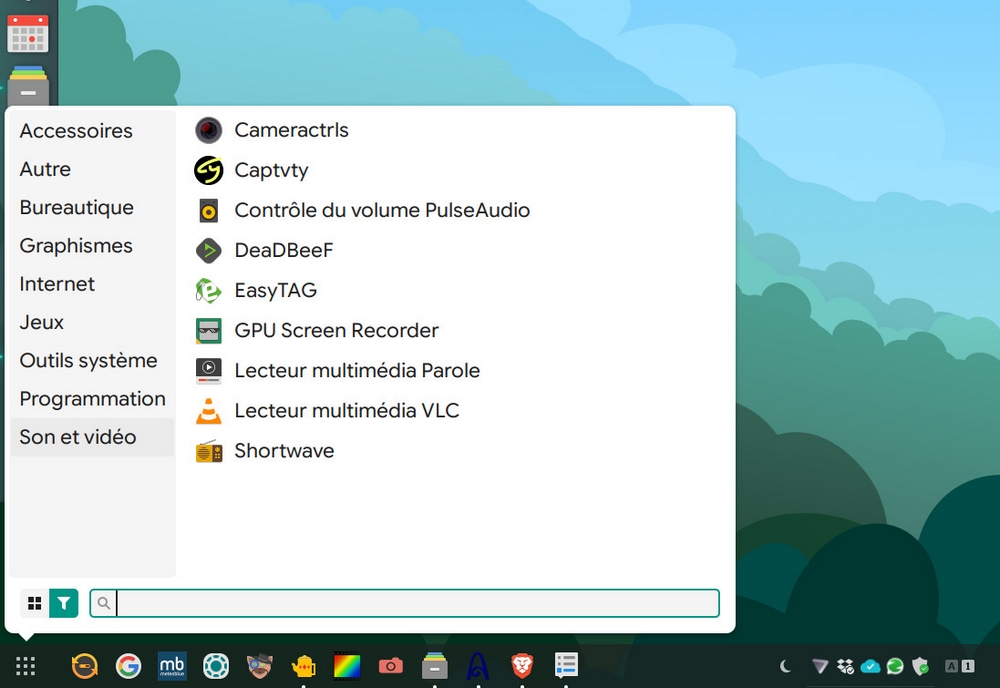

Tu devrais retrouver le lanceur dans la rubrique "Son et vidéo" ou en tapant "capt" dans la boîte de recherche d'applications du menu principal.

Voilà mon fichier modifié et le programme avec l'icône est au bon endroit
[Desktop Entry]
Version=1.1
Type=Application
Name=Captvty
Comment=Captvty
Icon=home/Camille/Téléchargements/captvty-3.0.0.7/captvty.ico
Terminal=false
Hidden=false
Exec=/home/Camille/Téléchargements/captvty-3.0.0.7/Captvty.exe
Categories=GNOME;AudioVideo;Player;Video;
où est l'erreur...??

Ce sont les mêmes lignes que sur mon fichier...
je ne comprends pas pourquoi il n'y a pas d'icône dans le menu....??
Pas grave...merci jlb et Roger...j'abandonne....pas important...
je vous ai suffisement embêter avec ça....🙂

Je ne suis pas informaticien, mais va jusqu'au bout, stp, je t'ai fabriqué cette icône !
Il manque un "/" au début de cette ligne :
Icon=/home/Camille/Téléchargements/captvty-3.0.0.7/captvty.ico

rien ne change....j'en ai marre....je dois être trop c*n....

Camille57 a écrit : ↑sam. 6 juin 2026 19:16 je dois être trop c*n....
Meuh non...
A la tienne Etien... oops, Camille. 🍻
Vérifie ces deux points :
  • Y a-t-il une majuscule à ton identifiant "Camille" — je n'en suis pas sûr du tout.
  • Le lanceur sans icône marche-t-il ?

alors...le prénom c'est bien avec majuscule....et même sans la ligne icône.....c'est pareil...
Laisse tomber jlb je t'ai assez ennuyé avec cette histoire....merci sincèrement de vouloir m'aider jusqu'au bout mais rien n'y fait...
question...et si je redemare mon PC....??
je vais tester....
