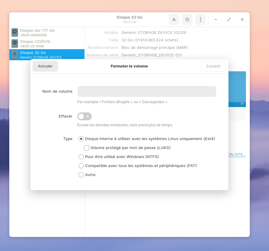

guitarbruno a écrit : mer. 18 déc. 2019 00:46Il est effectivement monté et reconnu dans Thunar, seulement on ne peut rien faire , ni créer un dossier, y placer des fichiers.
Je pense que ton disque dur est tout simplement pas formaté au bon format, Linux utilise l'EXT4 pour fonctionner correctement.

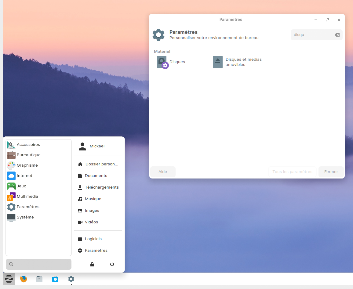

​​​​​​​Pour se faire commence par aller dans paramètre et recherche disque :
Ensuite tu sélectionnes ton disque dur et tu peux le formater :

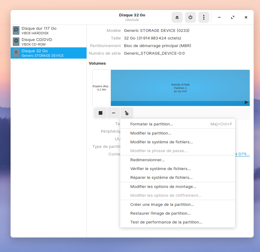

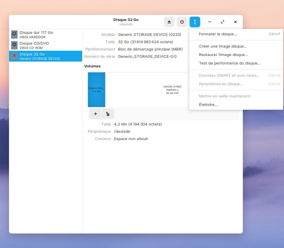

Tu peux aussi formater les partitions :

Je pense que ton disque dur est tout simplement pas formaté au bon format, Linux utilise l'EXT4 pour fonctionner correctement. = il est bien formaté en ext4.

Je reviens pour préciser, ça fonctionne.
Je t'avoue je m'y perds un peu et avant ta réponse, je regardais sur des forums Ubuntu, c' était à chaque fois très alambiqué les réponses des intervenants, avec force actions dans le terminal et les /dev et les mkdir et tout le tralala pour vérifier machin bidule ... :-///
En effet avec Disques, j'ai dû procéder au formatage comme tu me l'as décrit, alors que je pensais avoir bien formaté!!! (ce que je disais en réponse ci-dessus ), et du coup donner un nom à cette partition (SPARE) , plutôt que le terme générique de "Volume de 250 Go".
Et je peux créer dossiers et fichiers comme je le veux sur ce Spare ! :-) La vie est belle! :-)
