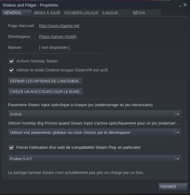

Une fois le jeu dans ta bibli, il faut cliquez sur les propriétés du jeu et régler ainsi :
Une fois ceci fait, tu cliques sur Jouer

J’ai essayé ton jeu et je ne comprends ni tes soucis, ni tes explications de fonctionnement sur ta machine ?
Pour jouer sur Zorin, je me suis connecté à Steam et j’ai chargé le jeu dans ma bibliohèque.
Steam m’a indiqué que le jeu utilisait le mode de compatibilité.., normal, c’est un jeu Windows, si tu lances le jeu sur Linux sans rien faire, tout va planter !

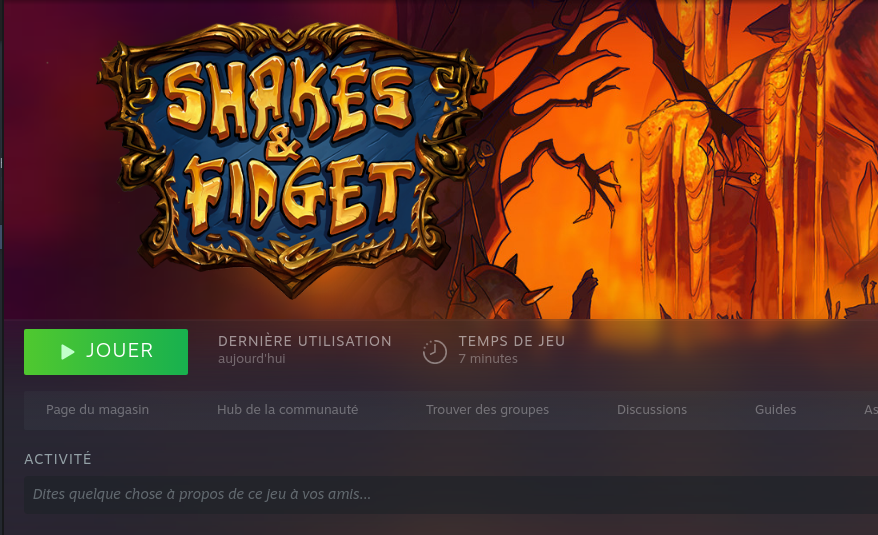

Le jeu s'installe dans : /home/user/.steam/debian-installation/steamapps/common/Shakes & Fidget
Une icone est créé sur le bureau
Et le jeu démarre...

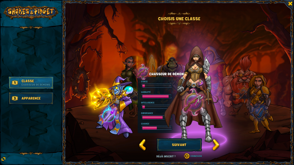

Merci Max77 pour ta réponse, sur la dernière image, seul le coté gauche apparaît ( là ou il y a le nom du jeu, classe et apparence). la partie qui est dans le cadre n’apparaît pas et reste noir mais si je navigue avec la souris, les infos bulles apparaissent. Je vais essayer Steam mais l'autre fois c'était une "vidéo" du jeu, mais en se moment la connexion n'est pas top dû aux travaux de la fibre dans mon quartier.

Malgré tes bons conseils, le jeu ne démarre pas et j'ai bien suivie tes réglages. Rien ne se passe avec STEAM.
Je clique sur play, il reste sur STOP mais rien ne se passe et mon voyant HDD n'indique aucune activité.

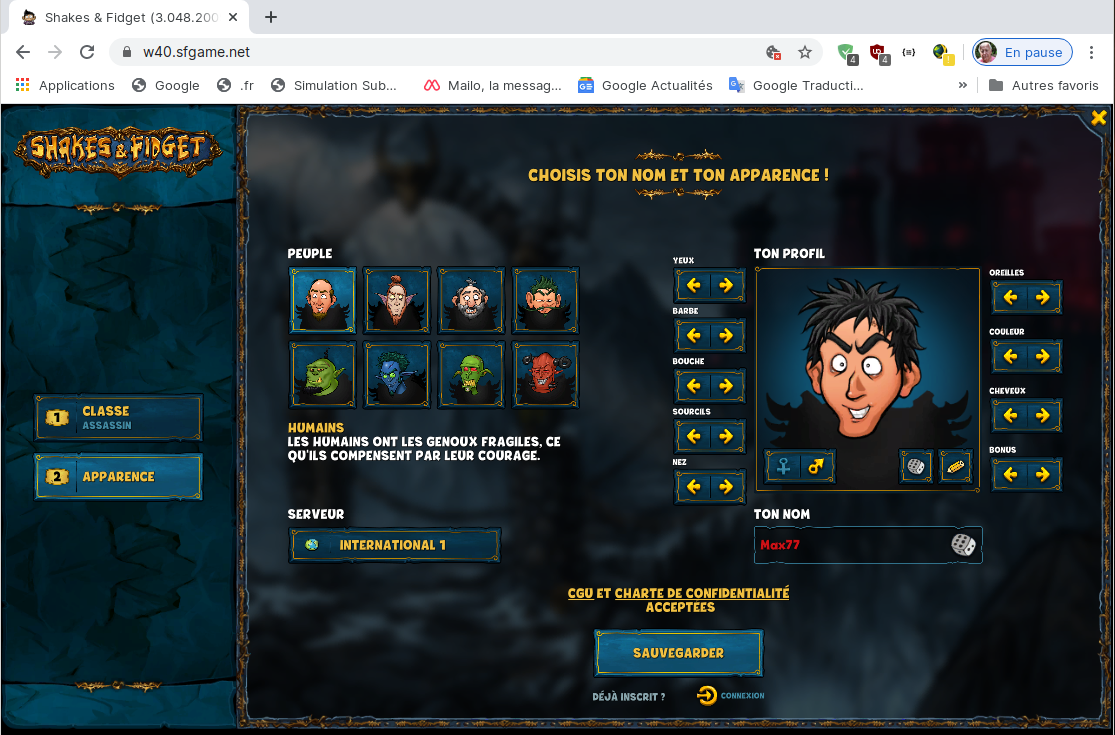

Je viens de faire un nouveau test en me connectant sur : https://w40.sfgame.net/
Là pas besoin de Steam, on se connecte sur le site avec un navigateur Web, et on clique sur jouer.
Je ne sais pas trop comment ce jeu fonctionne et s’il faut un compte pour jouer en fin de compte (Steam ou autre), en tout cas, les différents écrans fonctionnent et on me demande de me connecter avec un compte. N’ayant pas envie de m’inscrire, je n’ai pas été plus loin.
Machine de test Asus AMD Dual core 180, 4 go de ram, une carte graphique GTX 260 assez ancienne, Zorin 15.2 Light 64 bits. Navigateur Chromium.
