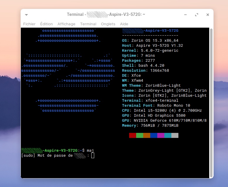

Même si "sudo apt update && sudo apt upgrade" (Ubuntu) fait plus de sens que "sudo pacman -Syu" (Arch Linux ou Manjaro), je me suis souvent dit que ce serait plus simple de taper "maj" pour faire une mise à jour.
C'est possible grâce aux alias !
  • Ouvrez le terminal (CRTL ALT t) puis lancez votre éditeur préféré — pas forcément Gedit — pour éditer le fichier ".bashrc" :
gedit .bashrc
  • Ajoutez cette ligne à la fin du fichier ou après les autres alias si vous avez de l'ordre :  alias maj='sudo apt update && sudo apt upgrade'
  • Enregistrez la modification.
  • Ouvrez un autre terminal et tapez "maj".
Honnêtement, Linux n'incite-t-il pas à se servir du terminal ?
Je suis sûr que ça vous donnera des idées d'alias. N'hésitez pas à les publier.  :D

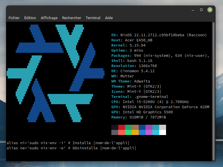

[TIP] Alias : autrement ditsujet résolu
jlb a écrit : sam. 25 févr. 2023 11:16 Il suffit d'ajouter "alias" à la fin du fichier ".bashrc" pour que la liste des alias s'affiche à chaque ouverture du terminal :
Merci @jlb, mais cette ligne me semble plus intéressante :
grep ^alias ~/.bashrc
En entrant les alias sous la forme ci-dessous, on peut aussi se rappeler à quoi ils servent et comment on s'en sert !
PS : Sur certains OS, ça filtre aussi les alias non commentés, mais pas sur Ubuntu.
