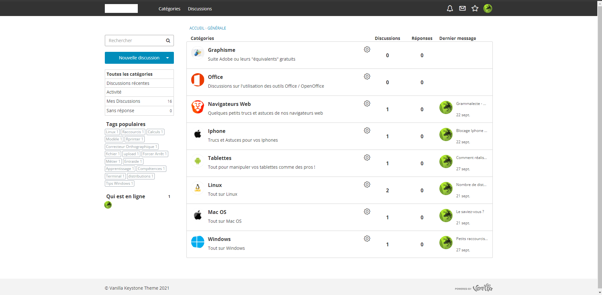

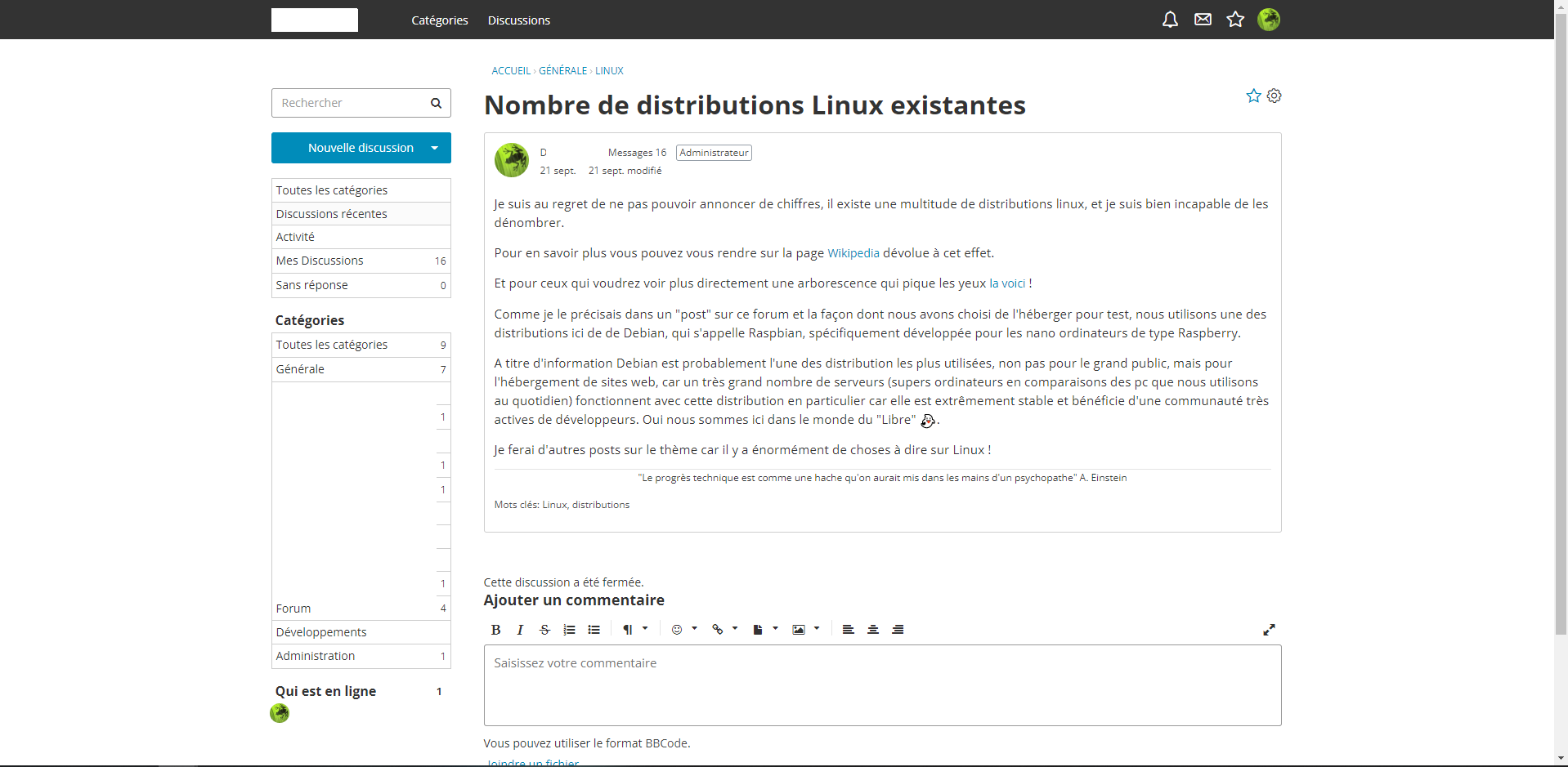

Re: Une Base de connaissance sous Lamp ou Lemp ?
Demain est arrivé bien trop vite !
Nous en sommes déjà à jours, mais voici quelques images anonymisées que je peux vous transmettre de l'embryonnaire forum Vanilla que j'ai monté !
Messieurs, Dames, à vos plumes !

J'aime bien l'interface elle est morderne
