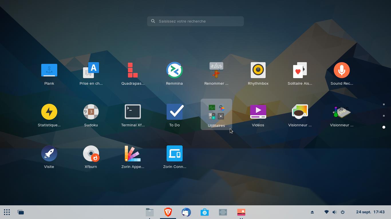

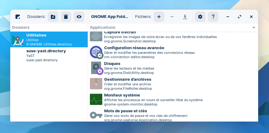

Bonjour @poulet, et bienvenue au club !
poulet a écrit : ↑ven. 24 sept. 2021 15:52[...] je bute depuis plusieurs jours pour trouver comment on peut configurer les applications qui apparaissent quand on clique sur le bouton "Afficher les application" ... un petit coup de pouce serait apprécié.

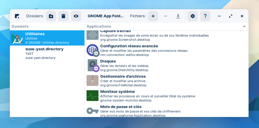

Moi non plus, je ne sais pas exactement ce que tu entends par "configurer les applications qui apparaissent", mais je peux te proposer de les regrouper par catégories.
Consultez d'abord ce correctif !

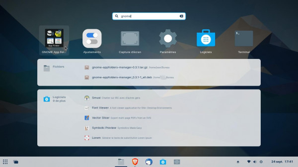

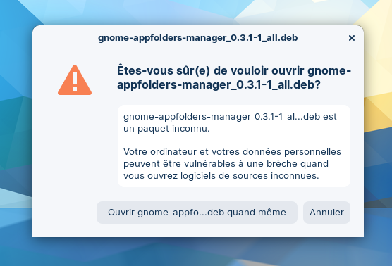

​​​​​​​Télécharge AppFolders Manager — tu peux aussi visiter le site de son développeur.
Double clique sur le fichier et passe outre l'avertissement en cliquant sur "Ouvrir [...] quand même" :

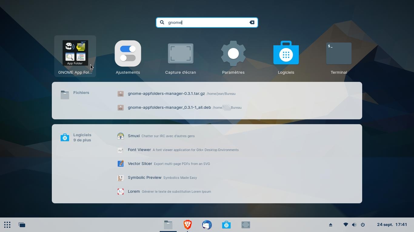

Tu retrouveras l'application en tapant "Gnome" dans la boîte de recherche :
Elle propose un exemple avec le dossier "Utilitaires" :
Je te laisse en découvrir le fonctionnement : j'avoue que je ne l'ai pas essayée...  :blush: ​​​​​​​
​​​​​​​N'hésite pas à nous faire part de ton retour ou à poser d'autres questions.  :) ​​​​​​​
​​​​​​​PS (après essai) : La première fois, il faudra peut-être fermer la session et se reconnecter pour que les nouvelles catégories s'affichent, mais ça fonctionne bien, ce qui n'est pas le cas de toutes les applications proposant le même service.

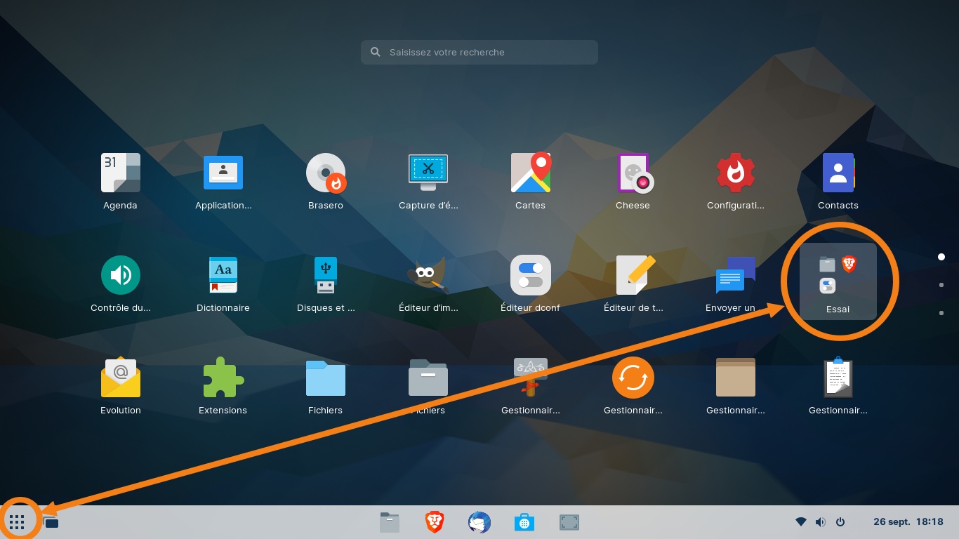

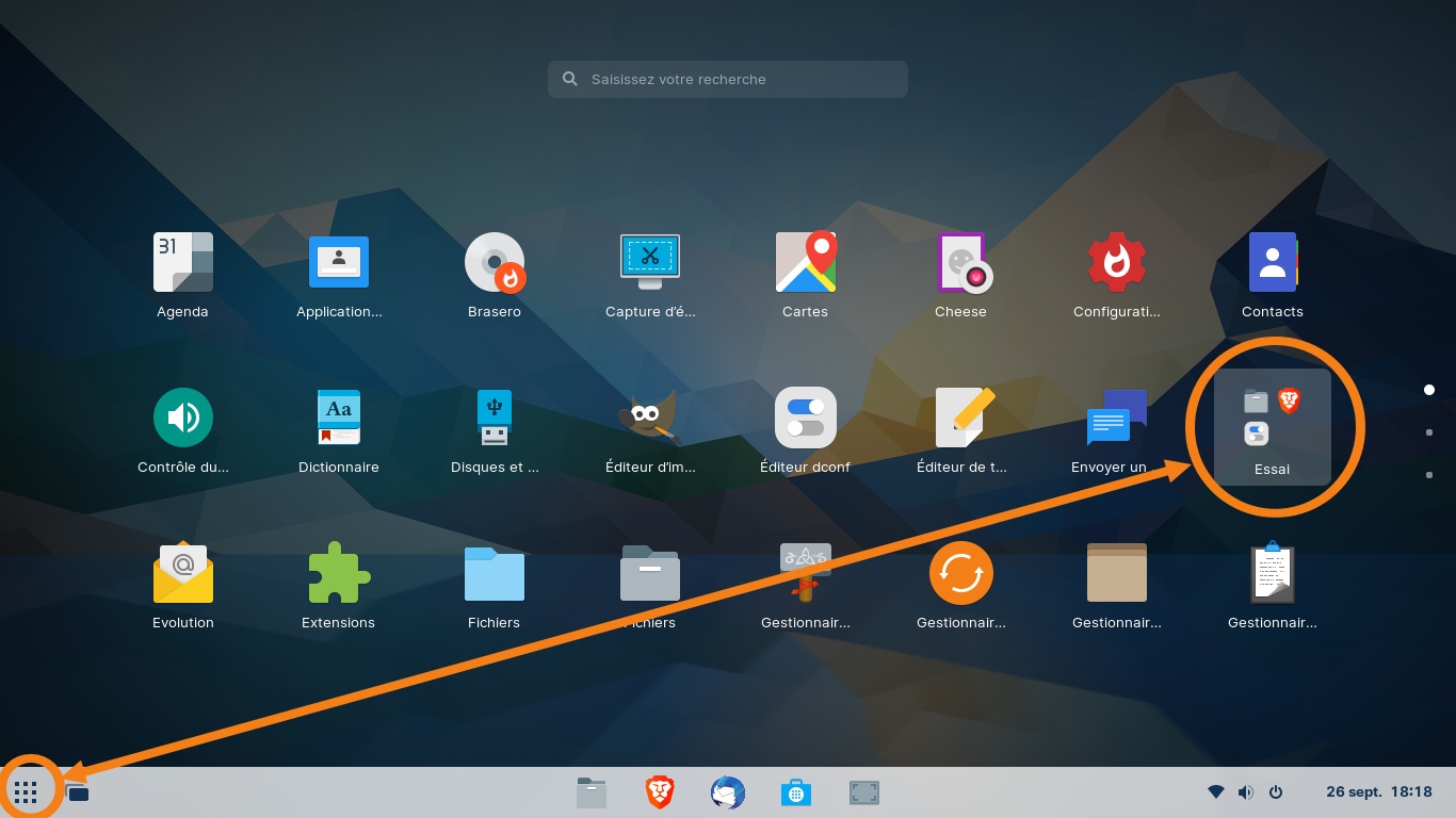

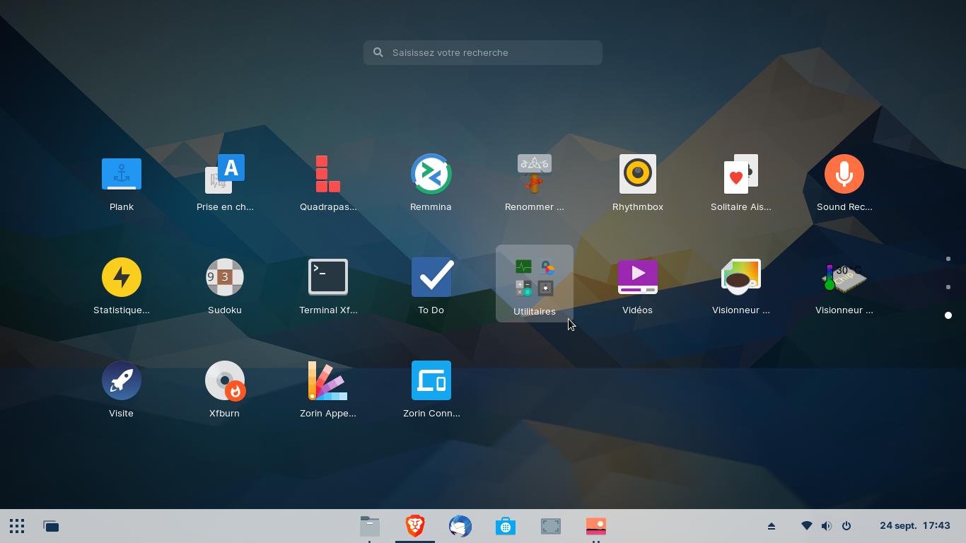

Je voulais parler des applications qui s'affichent quand je clique sur le bouton du screenshot ci-dessous ...

poulet a écrit : ↑dim. 26 sept. 2021 18:04Je voulais parler des applications qui s'affichent quand je clique sur le bouton du screenshot ci-dessous ...
Je l'avais bien compris, @poulet : ce que je te proposais me semblait correspondre aux applications qui s'affichent quand on clique sur ce bouton — du moins dans cette disposition du bureau :
Si ce n'est pas ce que tu souhaites, il faudrait préciser ce que tu entends par "configurer les applications".  :-/

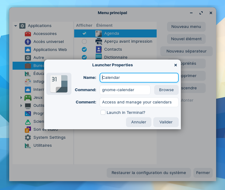

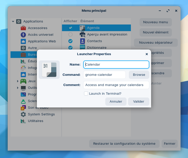

Pas besoin d'expliquer que l'icone "Menu prinicpal" qui est affichée sur ton bureau c'est l’icône qu'il te faut cliquer pour accéder à ce que tu désires
En image et avec des flèches vertes (je ne commente pas vu que le visuel explique à lui seul ce que l'on trouve...et peut modifier à cet endroit)
Je règle mes appli dans le menu ici
Faire simplement défiler avec la souris pour voir les icônes des applications qui sont dans le menu principale
C'est là que tu règles l'agencement "d'un vrai menu" visible avec les autres thèmes
Ce que tu découvre en ayant cliqué sur cette icône
Pour modifier les intitulés d'une appli ou tout autre chose...
Là tu pourrais pas exemple mettre une autre icône que celle officielle de Firefox ou commenter en français ce à quoi sert l'appli
:arrow: Accessoirement si tu veux revenir à un "Menu" plus conventionnel..comme celui ci (si tu le désires) nous pouvons aussi t'expliquer comment revenir au thème de base choisir pour bénéficier d'un vrai menu de démarrage et d'un bureau moins encombré que celui de nos captures d'écran  :D
(heu tu pourras si tu le veux personnaliser l’icône du menu mais aussi modifier à ta guise la barre d'outils à coté :) )

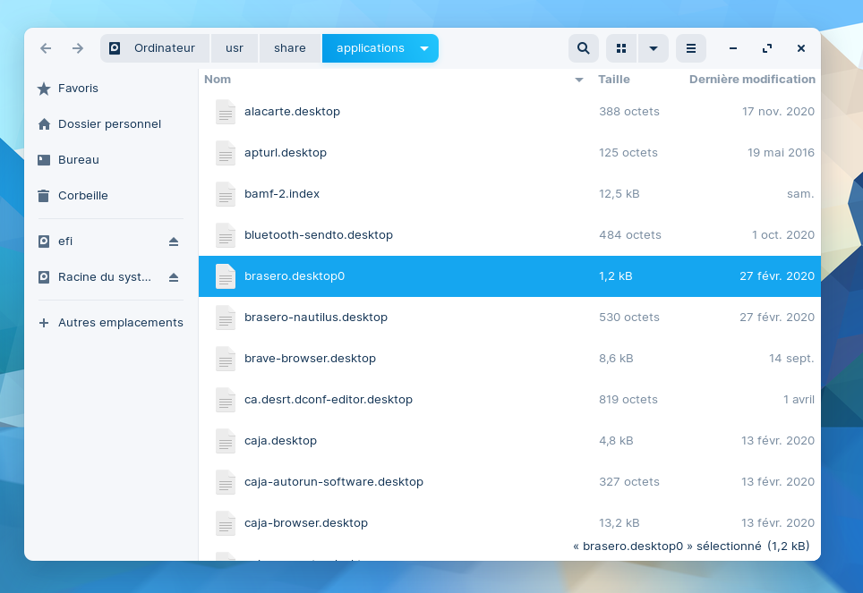

C'est dommage que tu ne l'aies pas dit comme ça depuis le début, @poulet : même si, avec le recul, on peut le comprendre ainsi, "configurer les applications qui apparaissent", ce n'est pas très évident...
Il suffit de rendre inopérant le lanceur de l'application que tu ne veux pas voir apparaître dans le menu "Applications".
Je n'ai pas dit "Supprimer" parce que ce je te propose est réversible.

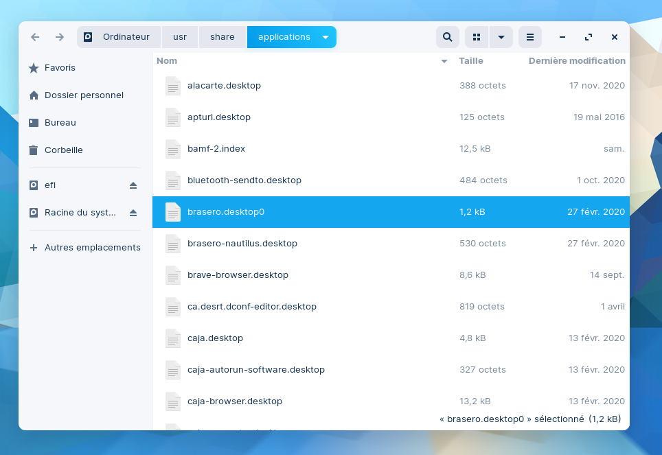

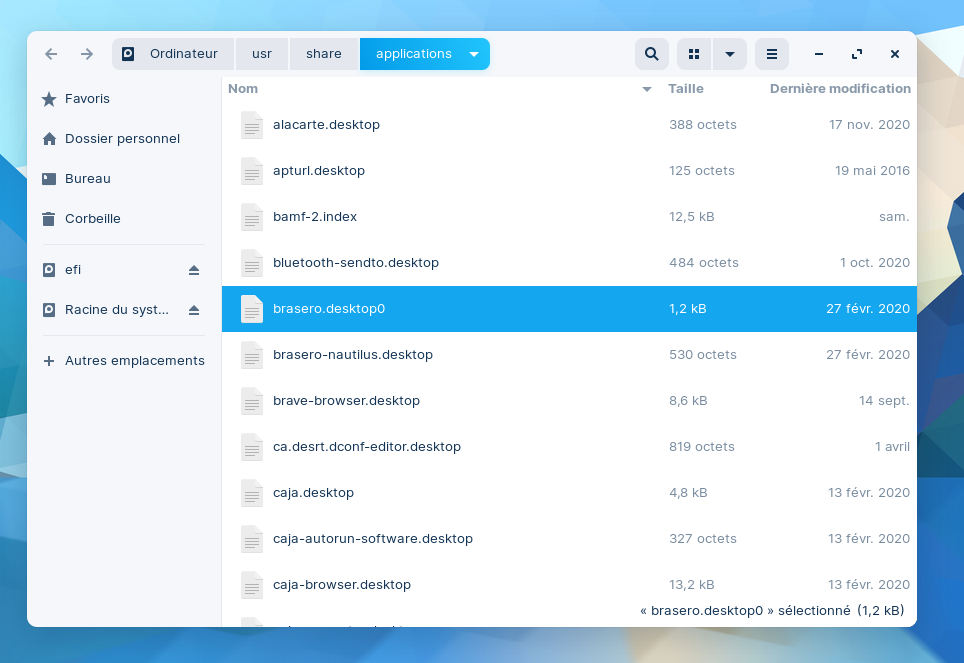

Ouvre le terminal (CTRL Alt t) et tape cette ligne pour lancer l'explorateur de fichiers de Zorin 16 avec des droits de super-utilisateur :
sudo nautilus /usr/share/applications
Les lanceurs sont là, reconnaissables à l'extension ".desktop".
J'ai "désactivé" le lanceur de application "Brasero" en ajoutant un "0" à son extension — j'utilise ce système depuis longtemps pour pouvoir conserver plusieurs états successifs d'un même fichier en cours de développement, mais tu peux l'adapter à ta guise :
  • Clic droit > Renommer
  • Fermer la session
  • Reconnexion
Voilà. Cette fois, je pense que nous y sommes.  ;) ​​​​​​​
PS :  Un détour par "Menu principal" que @roger t'a conseillé pour éditer le menu "Z" aide à trouver le nom originel de l'application (Propriétés > Command) :
Dans le cas présent, le lanceur est finalement "org.gnome.Calendar.desktop"...  :musele: ​​​​​​​

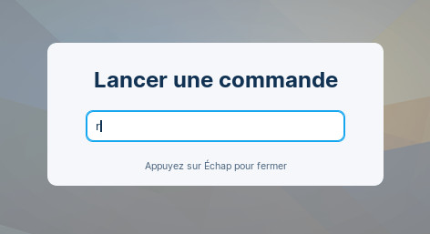

  • Depuis la version 3.38 de Gnome, plus besoin d'une application particulière pour créer des app folders dans la grille d'applications (Menu "Applications") : il suffit d'un drag and drop d'une icône sur une autre... Pour enlever une application et la remettre dans la liste, on la fait glisser hors du répertoire. La dernière application enlevée supprime le répertoire.
  • Pourquoi fermer la session et se reconnecter pour voir le résultat ? Alt F2 pour ouvrir le lanceur de commandes, "r" (sans guillemets), Entrée, et le tour est joué.
  • Pour remettre les applications dans l'ordre alphabétique, collez cette ligne dans un terminal, puis faites Alt F2 r Entrée :
gsettings reset org.gnome.shell app-picker-layout
