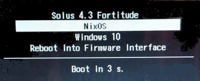

Un conseil malgré tout, @VertOurs, puisque le forum de Solus n'est pas disponible.
Vu la façon dont nous l'avons intégré à GRUB, Solus ne se lance pas directement, c'est son gestionnaire de démarrage "clr-boot-manager" qui prend le relais.
Mais, alors que GRUB donne 10 secondes pour choisir l'OS qu'on veut lancer, "clr-boot-manager" lance Solus sans délai. Impossible de démarrer sur Windows dans le cadre d'un dual-boot !
Et, dans le contexte d'un multi-boot Linux, pas moyen de choisir sur quel noyau booter.
En fait, il faut taper sur la barre d'espace pendant le lancement pour afficher le menu, mais ce n'est pas précisé sur l'écran comme pour l'accès au BIOS... et avoir le bon timing !   :-/
Il vaut donc mieux entrer cette ligne dans le terminal pour donner 5 secondes de délai :
sudo clr-boot-manager set-timeout 5 && sudo clr-boot-manager update

VertOurs a écrit : dim. 5 févr. 2023 15:43 Sinon, sais-tu comment faire pour que j'ai l'icône de Solus dans le grub ? pense-tu que ce genre de chose peut le faire apparaitre (ou au contraire tout cassé ?)
Je n'ai pas essayé la chose, @VertOurs, mais j'ai trouvé comment faire sans :
  • Avec Gparted, trouve l'UUID de la partition Solus (clic sur la partition > clic droit > Informations) et copie-la.
  • Retiens aussi le numéro de la partition (chez moi, c'est "sda10").
  • Édite le fichier de configuration de GRUB — même si l'en-tête dit qu'il ne faut pas le faire — avec des droits de super-utilisateur :
    sudo gedit /boot/grub/grub.cfg
  • Recherche l'entrée Solus et remplace le début par ceci (c'est plus facile à expliquer) :
    menuentry "Solus 4.3 Budgie (sur /dev/sdx)" --class solus --class gnu-linux --class gnu --class os $menuentry_id_option 'osprober-gnulinux-simple-UUID'{
  • Colle l'UUID de ta partition sur "UUID" en veillant à conserver le guillemet simple.
  • Remplace "sdx" par le numéro de ta partition Solus.
  • Enregistre.
  • Ensuite, télécharge ce logo — Zorin n'a pas prévu d'icône pour Solus —, en blanc ou en couleurs. :D
  • Lance l'explorateur avec des droits de super-utilisateur et place le logo dans le répertoire :
    sudo nautilus /usr/share/grub/themes/zorin/icons
  • Et voilà — je ne fais pas ça sur VM... 😶
A conserver pour pouvoir le refaire à chaque mise à jour de GRUB ou modification depuis Grub Customizer — enfin, je suppose.

Bizarre, @VertOurs ... Je n'ai jamais eu ce problème — ni aucun problème en général avec Solus.
Le plus simple et le plus sûr est sans doute de réinstaller.  :-/

VertOurs a écrit : ven. 17 févr. 2023 17:27 Je n'ai pas réinstallé visiblement, il y a une "connexion" (a défaut d'un meilleur terme) entre ma fedora et la solus qui provoque le non lancement de Solus par moment.
Bonjour @VertOurs.
Je n'ai pas installé Fedora, n'ayant plus de partition disponible sur mon DD, mais d'après ce que j'ai compris, cette distribution utilise la partition EFI comme Solus — même si ça semble être de façon différente.
Quoi qu'il en soit, plusieurs distributions fonctionnant ainsi peuvent partager le menu de "systemd-boot" sans interférer : pour ajouter l'entrée "NixOS" dans le menu de GRUB, j'ai utilisé le même code que pour Solus, à ceci près que le chainloader pointe vers le lanceur qui a été ajouté à l'installation de la distribution :
Tu pourrais essayer d'intégrer Fedora de cette façon.  :-/
PS : Et avec ce principe, pas besoin de créer de nouvelle entrée dans le fichier de configuration de GRUB, vu qu'une même entrée donne accès à tous les OS qui utilisent la partition EFI (Solus, NixOS, W10) plutôt que le répertoire "/boot" (Arch, Ubuntu Budgie, Zorin) — ainsi qu'à leurs différentes versions.
Je viens de le vérifier en supprimant l'entrée "NixOS" de "grub.cfg" : l'entrée "Solus" me donne le même choix que sur la copie d'écran ci-dessus. Et ça marche.
