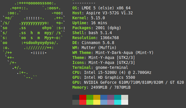

 Merci encore pour ton offre d'installation, @Blind114, mais ce ne sera pas nécessaire.
Le pilote NVIDIA est fonctionnel —pas trop tôt ! 😅
sudo lshw -c display
  *-display
       description: 3D controller
       produit: GF117M [GeForce 610M/710M/810M/820M / GT 620M/625M/630M/720M]
       fabriquant: NVIDIA Corporation
       identifiant matériel: 0
       information bus: pci@0000:04:00.0
       version: a1
       bits: 64 bits
       horloge: 33MHz
       fonctionnalités: pm msi pciexpress bus_master cap_list rom
       configuration: driver=nvidia latency=0
       ressources: irq:16 mémoire:c3000000-c3ffffff mémoire:b0000000-bfffffff mémoire:c0000000-c1ffffff portE/S:3000(taille=128)
... et en service :
lspci -v | egrep -i 'vga|3d|nvidia' | grep -i 'nvidia'
04:00.0 3D controller: NVIDIA Corporation GF117M [GeForce 610M/710M/810M/820M / GT 620M/625M/630M/720M] (rev a1)
	Kernel driver in use: nvidia
	Kernel modules: nvidia
Comme j'ai fini par l'envisager, c'était bien une incompatibilité du noyau 15.10.0 avec le pilote "legacy 390" des dépôts de Debian, mais je n'ai croisé l'information nulle part, ni sur un site, ni sur le terminal... 🙄
Pour ceux qui, comme moi, auraient un problème incompréhensible pour installer et activer un pilote NVIDIA sur LMDE, je leur expose rapidement la méthode que j'ai suivie, avec des liens vers les tutos qui ont contribué à me dépanner.
1. Upgrade du kernel de 5.10.0 à 5.15.0 :
Pour d'autres versions, consultez cette page et remplacez "5.15" par le numéro de celle qui vous intéresse.
  • Entrez successivement ces lignes dans le terminal (CTRL Alt t) pour télécharger les sources du noyau à la racine de votre espace personnel, les décompresser, entrer dans leur répertoire et mettre à jour le fichier de configuration :
    wget https://cdn.kernel.org/pub/linux/kernel/v5.x/linux-5.15.tar.gz
    tar xvzf linux-5.15.tar.gz
    cd linux-5.15/
    sudo cp -v /boot/config-$(uname -r) .config
  • Installez les utilitaires nécessaires à la compilation — certains le sont déjà :
    sudo apt install build-essential linux-source bc kmod cpio flex libncurses5-dev libelf-dev libssl-dev dwarves
  • Ces lignes configureront le nouveau noyau sur le modèle de celui que vous utilisez, lanceront sa compilation puis l'installeront avec ses modules.
    Comptez deux bonnes heures, mais ne disparaissez pas, la seconde partie de la troisième ligne vous demandera de vous identifier 😅 :
    sudo make localmodconfig
    sudo make bzImage
    sudo make modules && sudo make modules_install
    sudo make install
  • Mettez GRUB à jour et redémarrez :
    sudo update-grub
    reboot
2. Installation du pilote :
  • Installez "nvidia-detect" et lancez-le :
    sudo apt install nvidia-detect
    sudo nvidia-detect
  • Installez ensuite le pilote en remplaçant "nividia-legacy-390xx-driver" par la version préconisée par "nvidia-detect", puis redémarrez :
    sudo apt install nvidia-legacy-390xx-driver
    systemctl reboot
3. Vérification :
Et voilà ! 🙃
Modifié en dernier par jlb le ven. 2 juin 2023 16:28, modifié 1 fois.

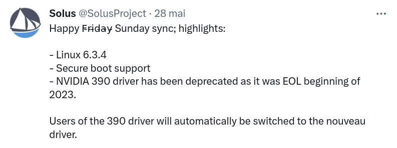

C'était un combat d'arrière-garde, de vouloir installer le pilote NVIDIA 390 : même sur Solus, il faudra désormais faire avec le pilote "Nouveau" :
Chez Linux aussi, le noyau fait la loi et l'obsolescence vous gagne de plus en plus vite : mon ordi n'a que neuf ans, et je ne vois pas pourquoi je devrais le changer... 😶
