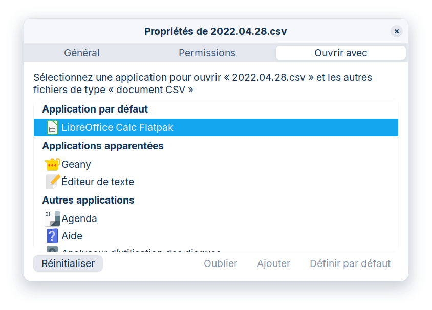

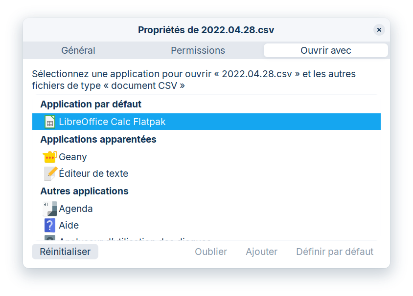

Lorsque tu cliques droit sur un document, te propose-t-on de l'ouvrir avec Libreoffice Calc par défaut ?
As-tu essayé de réinitialiser l’association avec Libreoffice Calc : Clic droit sur un fichier du type souhaité > Propriétés > Ouvrir avec ?

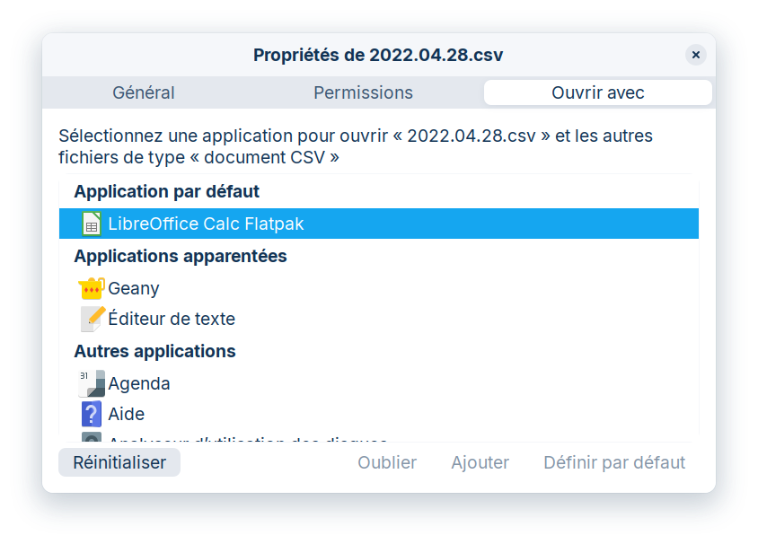

J'ai ensuite fait comme tu me l'as demandé, j'ai cliqué droit et ai choisi "Propriétés"
Je vois encore une application "LibreOffice Calc" par défaut et une autre "Recommandée"
Je choisis la "Recommandée" et la définit "Par défaut"
Avec la seconde application "LibreOffice Calc" le fichier s'ouvre normalement et les autres aussi  :)

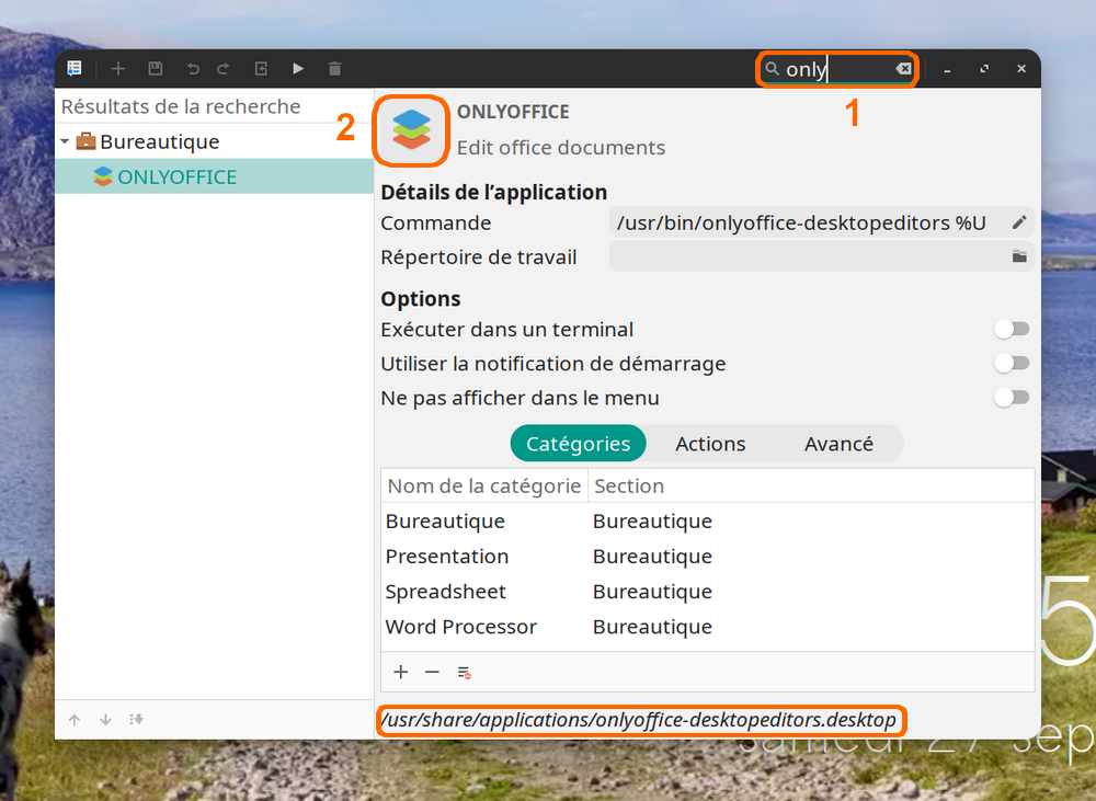

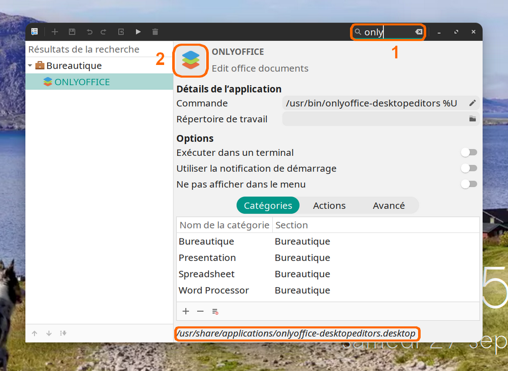

On peut le faire en éditant le lanceur à la main et en modifiant la balise "Name" (mais il faut d'abord trouver le lanceur, qui peut être à plusieurs endroits différents en fonction du type d'application et d'installation), ou en installant "menulibre", l'éditeur de menus que Zorin devrait embarquer nativement (comme Ubuntu Budgie) à la place de "Menu principal", alias "alacarte" :
sudo apt install menulibre
On le retrouve sous le nom "Éditeur de menus" en tapant "éd" ou "men" dans la boîte recherche d'applications du menu principal.
Entre autres avantages, il offre deux boîtes de recherche, une pour les lanceurs lanceurs (1) et une pour les icônes (2) :

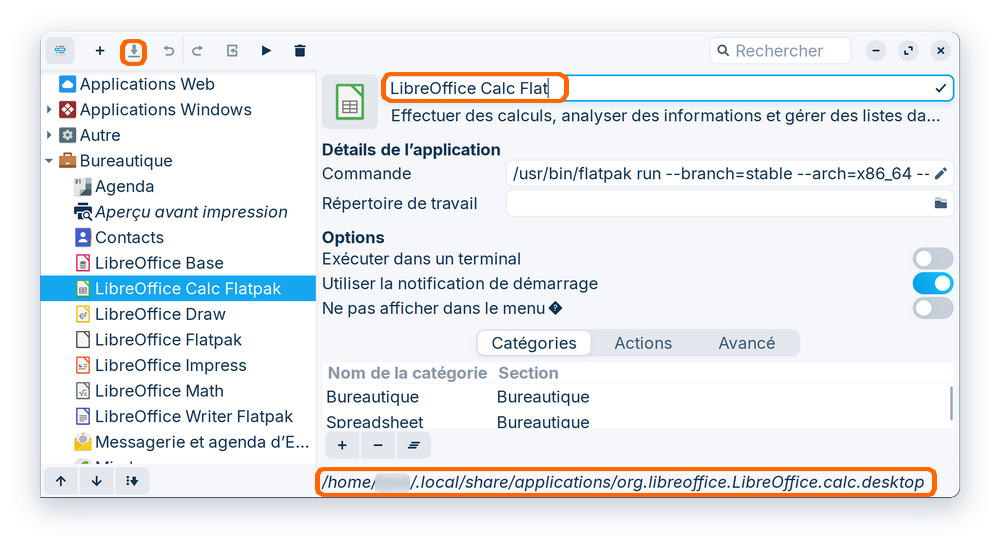

Merci pour le rensegnement.
J'ai chargé l'éditeur de menu.
Mais maintenant comment faire pour changer le nom ?

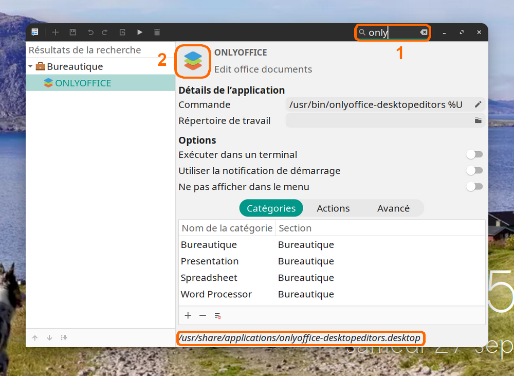

Marc Driver a écrit : dim. 28 sept. 2025 00:01 Mais maintenant comment faire pour changer le nom ?

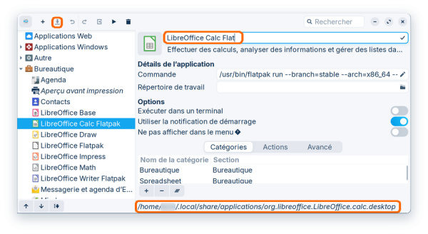

Tout simplement : tu cliques sur le nom du lanceur pour pouvoir l'éditer et tu enregistres la modification.
Le lanceur modifié est déplacé dans le répertoire correspondant de ton espace personnel :

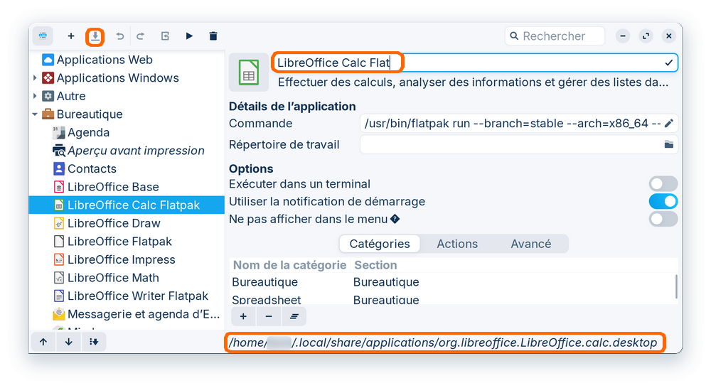

Ok, compris; juste pas cool de ne pas valider par "Entrée" ou par un bouton "Valider", il faut passer sur un autre logiciel pour qu'il demande si on veut enregistrer.

Marc Driver a écrit : dim. 28 sept. 2025 23:39 Ok, compris; juste pas cool de ne pas valider par "Entrée" ou par un bouton "Valider", il faut passer sur un autre logiciel pour qu'il demande si on veut enregistrer.
Tu fais toutes les modifications que tu veux et tu enregistres.
Et comme tu l'as constaté, "menulibre" te rappelle à l'ordre si tu ne le fais pas — ce qui laisse la possibilité d'un repentir, contrairement aux enregistrements automatiques.
