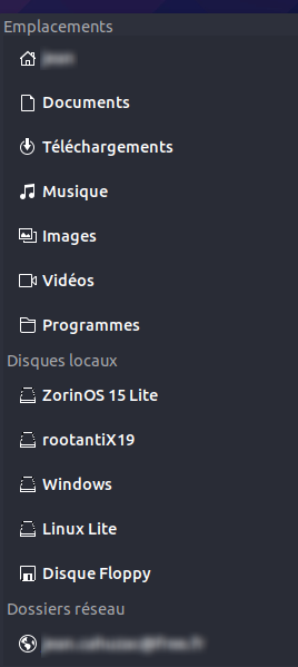

Désolé, @Mickael, je ne voudrais pas donner l'impression de faire mon cacou, mais non : mon installation comprend deux disques durs, le premier a longtemps été occupé par XP et j'ai gardé dans une partition NTFS tout ce que je voulais conserver lorsque j'ai décidé de franchir définitivement le pas de Linux.
Vous connaissez déjà mon disque "sdb" avec mon Linux principal, voici le "sda", comprenant la partition en question ainsi que les trois Linux dont je vous ai déjà parlé :
Aucun problème pour accéder à toutes ces partitions, ni pour lire ou écrire sur aucune d'entre elles — y compris la partition NTFS — depuis l'un ou l'autre Linux.  ​​​ :-/ ​​​​​​​
Capture du 2019-12-27 17-20-29.png (24.19 Kio) Vu 13088 fois

Posté : ven. 27 déc. 2019 17:37
Mickael a écrit : ven. 27 déc. 2019 17:30je ne disais pas ça par rapport à ton message
Ce n'est pas non plus ce que je disais : je voulais simplement dire que ton éclaircissement n'était pas exact.  :D
Mais je voudrais ajouter, pour être complet pour notre ami @patabdel, que ​​​​​​​l'inverse n'était pas vrai :  XP ne pouvait carrément pas accéder aux partitions Linux. Je suppose que c'est la même chose avec W10.

roger a écrit : ven. 27 déc. 2019 19:13dans mon ancienne configuration le disque dur où était installé mon Windows 7, j'avais fait en sorte que le dossier C (celui qui contient tout l'OS et touti) soit partager.
Merci pour l'explication, même si elle ne me servira plus.  :-/
Mais, même sous Windows, je ne mettrais pas l'OS et touti dans la même partition. Ma partiton NTFS est la réunsion des deux partitions dans lesquelles j'installais les programmes (D) et je mettais les documents (E). C'est comme ça que j'ai découvert à l'occasion d'une réinstallation que pas mal de programmes n'avaient pas besoin d'être "installés" pour fonctionner correctement.
Quoi qu'il en soit, on peut bien écrire dans une partition NTFS depuis Linux, Zorin en l'occurrence.
