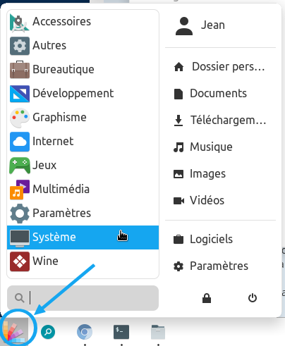

Messages : 4222
Re: Comment modifier simplement l'icone du menu Zorin du tableau de bord?
Ça chauffe ! Mais ce n'est pas encore ça.  :-/ ​​​​​​​

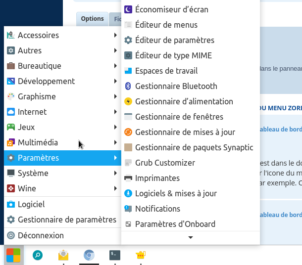

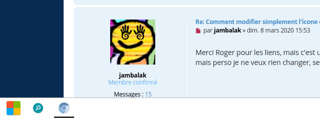

Oui, c'est bien dans ce répertoire, mais non, l'icone ne se nomme pas "xfce4-zorinmenulite" — enfin, selon le script qui l'appelle — mais "zorinmenulite". Edite "/user/share/xfce4/panel/plugins/zorinmenulite.desktop", et tu comprendras. Mais il n'y a pas d'image à ce nom.
De plus, le problème sur lequel j'achoppe, c'est qu'on ne peut pas la remplacer par n'importe quelle icone en modifiant ce fichier, comme on pourrait faire pour un autre lanceur : au mieux, ça ne fait rien, au pire le menu disparaît du "tableau de bord" mais aussi de la liste des éléments qu'on peut lui ajouter.
Pour ma copie d'écran, j'ai donc un peu triché, en attendant de trouver la solution : c'est moins sexy, mais ça fait à peu près la même chose.  :blush:

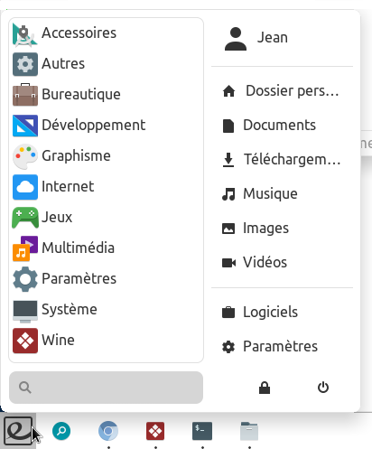

Bingo ! Dans le répertoire "/usr/share/icons/hicolor/", il y a un répertoire "symbolic" qui contient un dossier "app" dans lequel on trouve, entre autres, une image "xfce4-zorinlitemenu-symbolic.svg".
En appliquant ta méthode empirique que je pratique souvent moi aussi de renommer le dossier, voici ce que ça donne...
... et en détournant une icone existante :
icon menu2.png (30.34 Kio) Vu 15039 fois
​​​​​​​A toi de poursuivre !

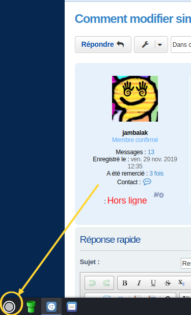

Votre logo personnalisé apparaitra ensuite comme l'exemple ci-dessous:
​​​​​​​Image
​​​​​​​Alors ce qui est amusant, si on supprime le fichier original xfce4-zorinmenulite-symbolic.svg et que l'on refait la commande sudo gtk-update-icon-cache -f /usr/share/icons/hicolor, l'icône deviendra bleu:
​​​​​​​Image
Bon, c'est résolu, ce n'est pas simple pour un débutant, mais on s'amuse bien!
