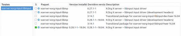

Ne possédant pas ce genre d'ordinateur, je ne pourrai pas tester, mais une recherche rapide sur le moyen de procéder à un pinch zoom sur Ubuntu donne un certain nombre de réponses :
Lance-le et recherche xserver-xorg-input-libinput.
Décoche la case et applique la modification, Synaptic te proposera de désinstaller le pilote.
Recherche ensuite xserver-xorg-input-synaptics, coche la case pour le sélectionner pour l'installation.
Fais de même avec xserver-xorg-input-evdev.
Applique les modifications et relance ton ordi.
Là encore, il paraît que ça marche : tu devrais pouvoir pratiquer tes gestes sans appuyer sur une touche.

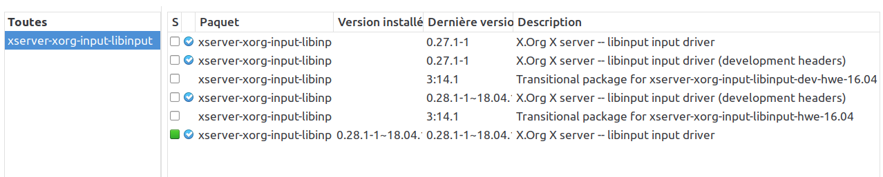

- D'autres, incriminant le driver libinput, proposent de le remplacer par l'ancien driver synaptics qui fonctionnait sur des versions plus anciennes d'Ubuntu. Pour ce faire, il faudrait :
- supprimer d'abord xserver-xorg-input-libinput
- puis installer xserver-xorg-input-synaptics et xserver-xorg-input-evdev

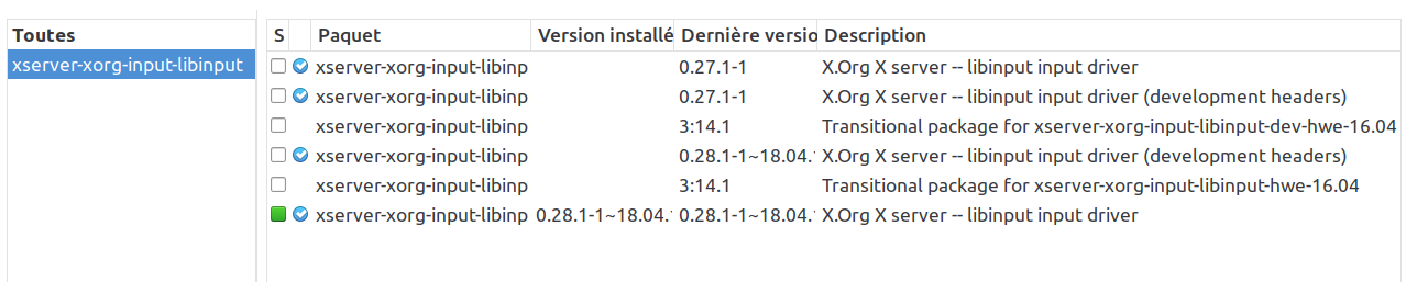

sudo apt install synapticDécoche la case et applique la modification, Synaptic te proposera de désinstaller le pilote.
