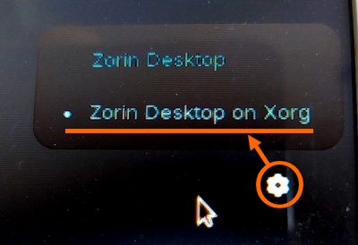

Par défaut, Zorin 17 démarre sur Wayland. As-tu essayé de repasser sur Xorg ? Je l'ai fait, par exemple, pour pouvoir continuer à utiliser Plank, qui ne fonctionne pas avec Wayland.
Sur l'écran de connexion, clique sur la boîte de saisie du mot de passe puis sur la roue crantée qui est apparue en bas à droite de l'écran.
Choisis "Zorin desktop on Xorg" :

Merci beaucoup.
Tout est maintenant fonctionnel.
Problème résolu.

C'est bien l'info donnée au message n°12  que j'ai appliqué mais la petite roue dentée en bas n'était pas évidente à trouver, j'ai cliqué vers le bas avec ma souris et cela m'a apparu clair.
