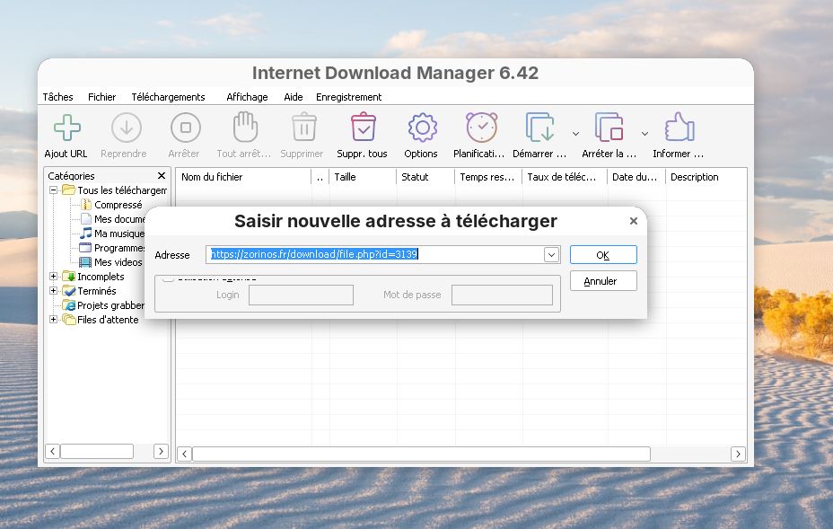

En revanche, une fois IDM lancé, lorsque tu copies l'adresse d'un fichier dans ton navigateur Linux (Brave pour moi), elle se colle automatiquement dans "Ajout URL" :
Après quoi, on choisit le point de chute du fichier en naviguant dans l'interface vintage d'IDM et on le retrouve facilement (sur le bureau de Zorin pourquoi pas) :
Il me semble que c'est ça que tu cherches, non ?

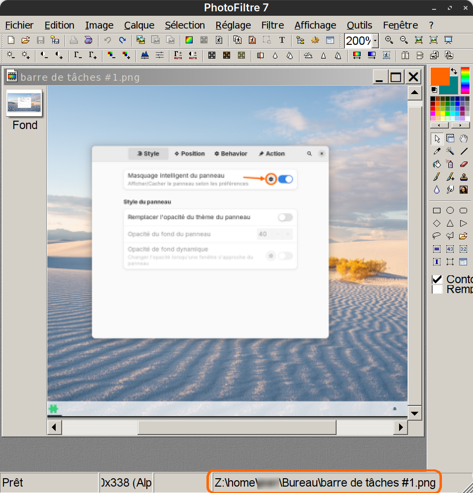

Je suis d'accord avec @roger — pourtant plus windosien que moi — il y a des solutions Linux qui valent largement ce genre d'application qui n'avait son intérêt qu'à l'époque du téléphone et des modems, dans les années 1990-2000, quoi qu'il en soit avant l'ADSL.
Je ne sais pas combien tu as payé ta licence à vie, mais ça aussi, ça fait partie de la culture Windows de l'époque. Et Linux devrait se charger de te le faire oublier rapidement.
Ce qui ne m'empêche pas de retoucher mes copies d'écran avec Photofiltre7, par nostalgie de l'époque 98-XP, parce que n'ai rien trouvé de mieux, pour l'usage que j'en ai :
