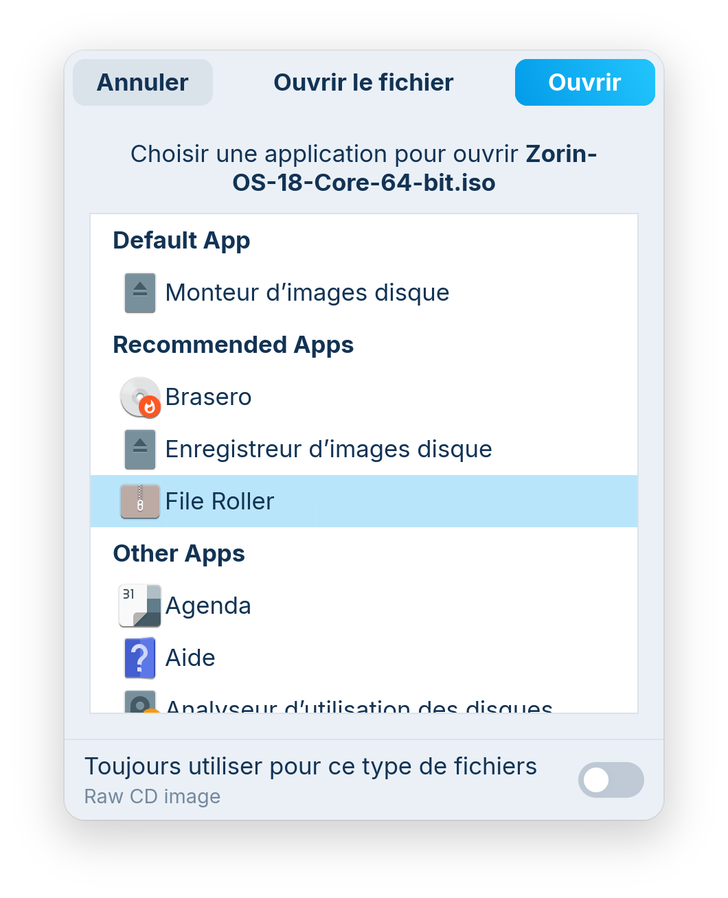

Il y a un module pour ça sur certaines distributions (de mémoire AntiX et Mx Linux, peut-être Linux Mint, mais je n'en suis pas sûr du tout).
Et il existe au moins deux applications ISOMaster (que je ne connais pas — lien pour Ubuntu 24.04 sur cette page) et Cubic (que j'ai utilisé il y a quelque temps).

je garde "sous le coude" l application "File Roller" pour les fichiers ISO.

PS : [...] je garde "sous le coude" l application "File Roller" pour les fichiers ISO.
