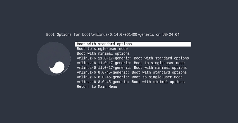

Et encore merci pour tes infos... ceci dit, n'utilisant pas Grub mais rEFInd, je suis allé poser la question au Chat (maintenant appelé Vibe, c'est l'IA de Mistral notre champion français), il m'a aiguillé sur quelques modifs du fichier refind.conf. J'ai fait des changements que je viens de retirer car rEFInd conserve les 2 versions de kernel et on peut choisir la dernière ou celle d'avant en rebootant j'ai appuyé sur f2 qui m'a affiché la fenêtre ci-dessous et j'ai choisi Zorin 18 sous kernel 6.17. Je tourne donc avec ce kernel et ça se passe bien. Les 2 bizarreries citées plus haut sont retournées à la normale.
En attendant tranquillement maintenant que les développeurs corrigent tout ce bazar...

Oops, j'avais oublié que tu étais passé à rEFInd, @JW28. 😳

PS : Et pas besoin d'IA, une simple recherche avec les mots-clés "refind keyboard shorcuts" suffit à condition d'en avoir l'idée — mais j'avoue que si je me suis intéressé à l'installation et au paramétrage de rEFInd, ça ne m'est jamais venu à l'idée de chercher s'il avait des raccourcis clavier et quels il étaient. 😳
F2 => Accès aux options avancées
F10 => Copie d'écran 😅

Et merci pour ton message, mais tu fais référence à mon post  n° 3... et depuis un peu d'eau a coulé sous le pont (la rivière n'étant pas encore sèche) et j'ai trouvé une bonne solution que j'ai indiqué sur mon post n° 7... En ce moment je démarre Zorin 18 en tapant f2 sur mon boot manager qui est rEFInd (je n'utilise plus Grub), et qui me propose le kernel 6.17... Et ça marche plutôt bien, j'ai retrouvé le réglage de la luminosité de mon écran fonctionnel et avec ce kernel mon PC se réveille de veille sans problème.
J'ai plus qu'à attendre que le kernel 7.0 soit fixé.😴
