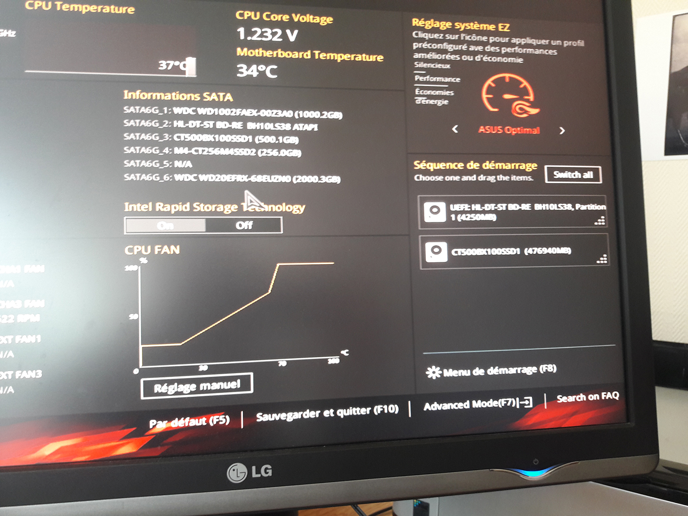

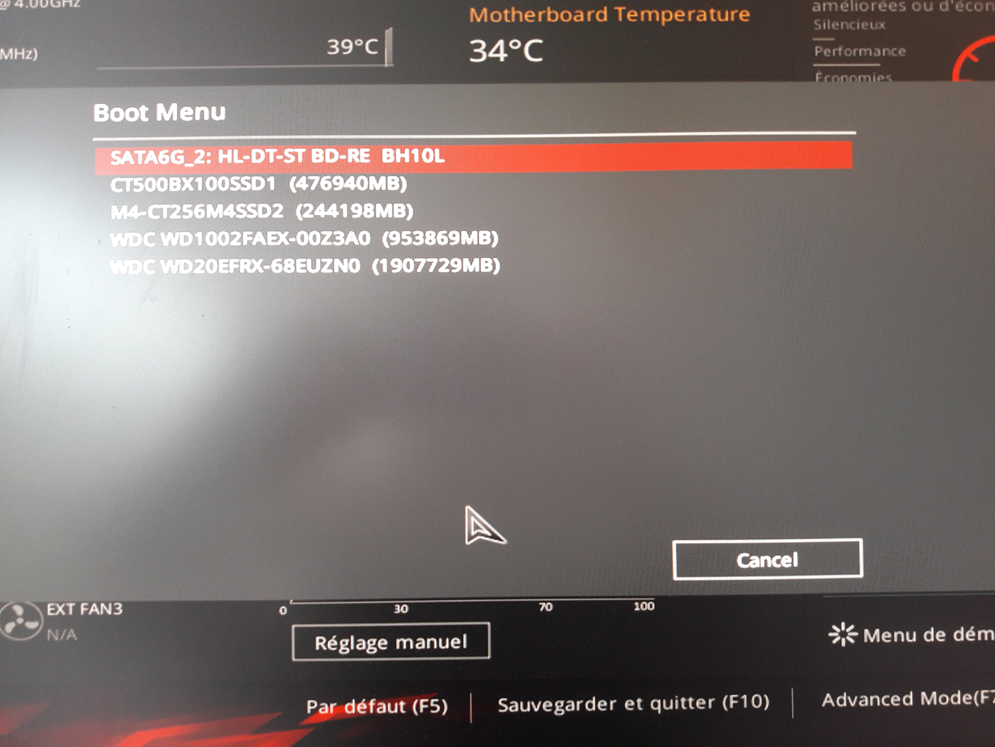

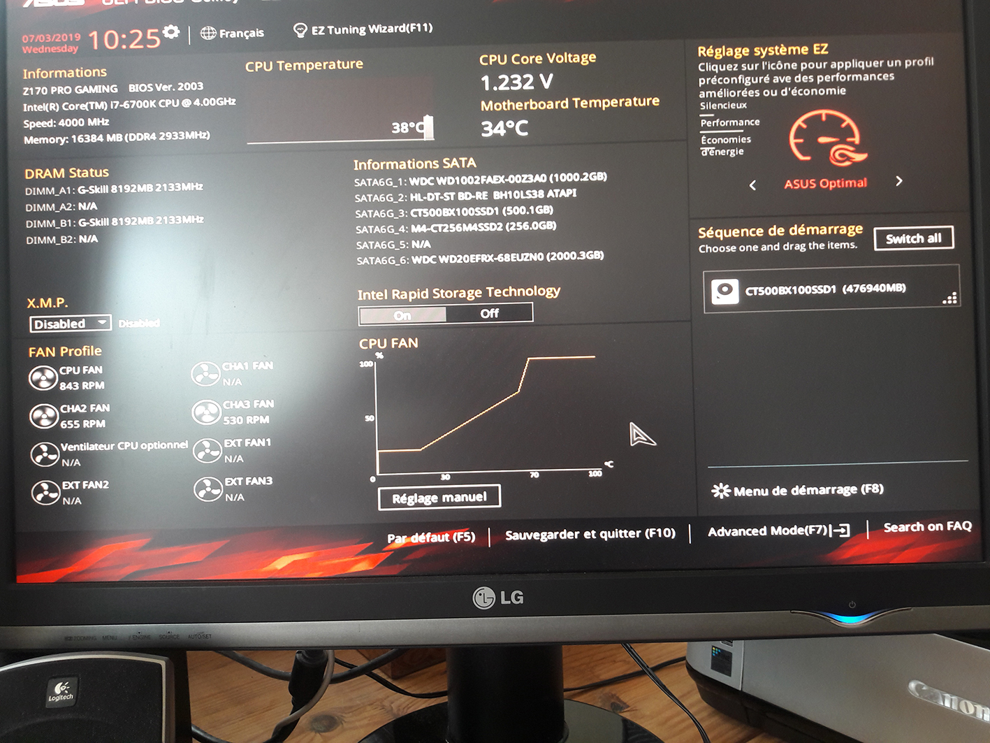

Voici des photos de mon bios, peut-être y trouveras-tu la solution à mon problème...En tout cas merci de ta réponse

C’est étrange dans ton boot menu je ne vois pas ton support de démarrage (clé usb ou CD) est tu sur de bien l’avoir insérer au moment où tu vas dans le Bios ?
