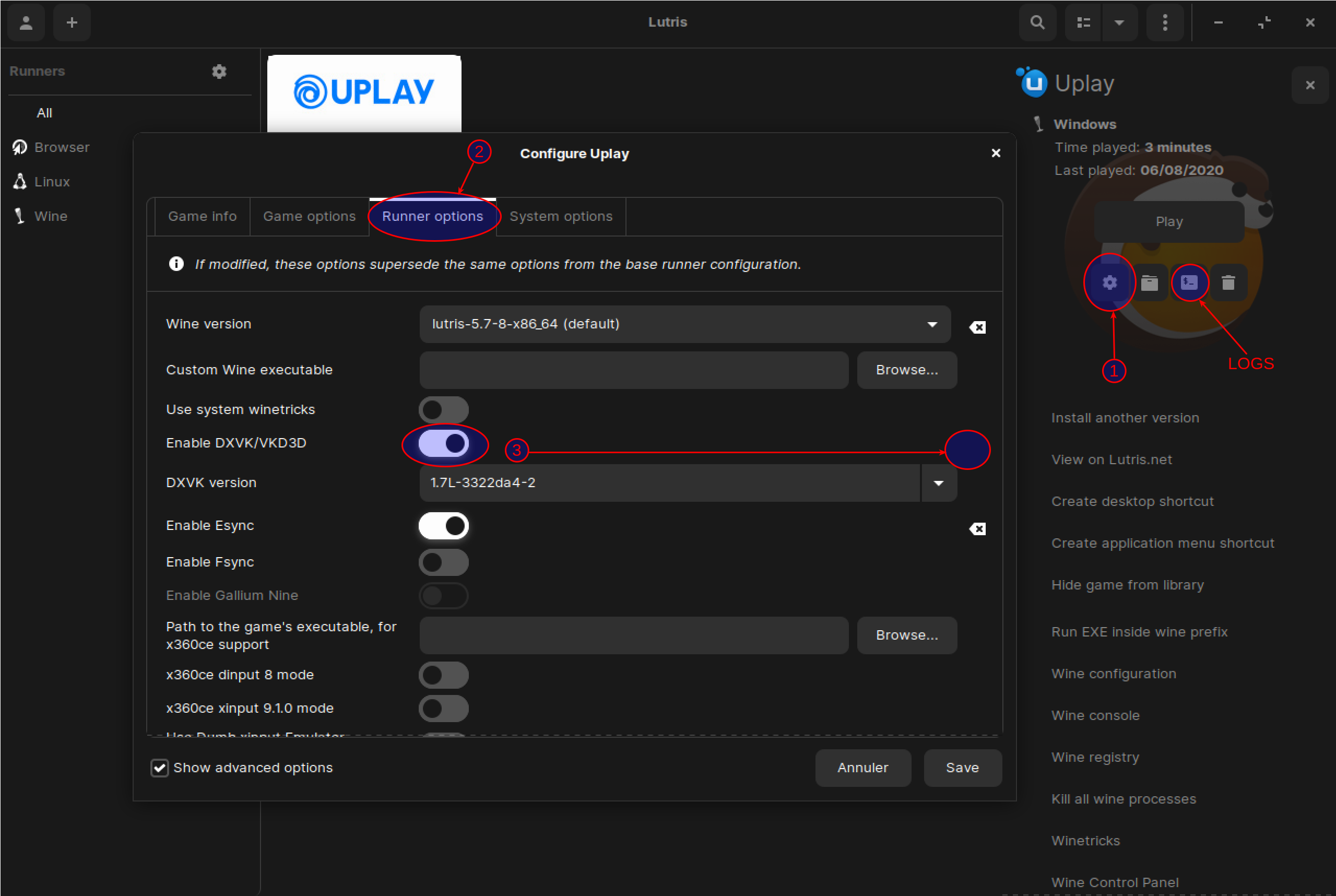

Une fois Lutris lancé, une erreur apparaît : "Missing vulkan libraries". Ce message dit aussi que pour l'installer, il faut suivre une procédure d'installation des pilotes graphiques. Hors ces derniers étaient bien installés, je me suis donc concentrée sur le "vulkan libraries". En fouillant le net, je suis tombée sur une commande que j'ai lancé via terminal :
sudo apt install libvulkan1:i386
Puis redémarrage du système.
Lancement de Lutris. Le message "Missing vulkan libraries" n'apparaît plus" Ensuite il faut taper Uplay dans la barre de recherche puis sur le bouton "Install".
Il propose tout seul d'installer Wine ("latest" pour "dernière version"), cliquer plusieurs fois sur suivant pour installer "Mono" et "Gecko". (Gecko a comme du mal à s'installer mais en insistant une seconde fois ça, il ne rechigne plus).
Lorsqu'il a terminé, fermer la fenêtre en cours et cliquer sur l'icône Uplay, puis "Play".
Normalement Uplay doit se lancer mais il se peut qu'un 2e message d'erreur apparaît concernant DXVK (toujours en rapport avec Vulkan). Vous pouvez aussi aller voir dans les logs via l'icône juste avant la corbeille (avec un $).
Et c'est cette partie que je n'ai pas bien compris car en décochant dans les paramètres de Uplay (cliquer sur l'engrenage) "enable DXVK", il a fini par se lancer. Et en le recochant (attention à bien cliquer sur l'icône "effacement" en face de l'option plutôt que l'option elle-même sinon la modif ne sera pas prise en compte même en sauvegardant), il se lance à nouveau correctement.
Peut-être ai-je redémarré entre temps, je ne me souviens plus mais on peut jouer sans problème après ça :).
