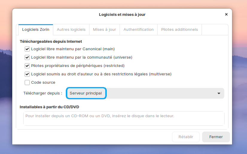

Pourquoi ce dépôt ? S'il n'y a pas de raison particulière, revenir au serveur principal (Gestionnaire de mises à jour > Logiciels Zorin) devrait régler le problème.
merci sa marche :) 👍
