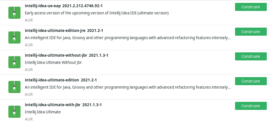

Venons-en à ma question :
Je souhaite découvrir le logiciel IntelliJ Idea Ultimate(une version payante, que je vais avoir gratuitement grâce à mon statut d'étudiant). Pour la version gratuite(community) la question ne se pose pas, elle est dans le dépot community. Mais ce n'est pas le cas de la version Ultimate. Pour l'obtenir, j'ai trois solutions :
  • le paquet Snap : cela semble une solution facile pour moi, mais avec le désavantage de la lourdeur, ce qui est pour un IDE de travail pas forcément optimal.
  • plusieurs versions d'Ultimate dans AUR (cf copie d'ecran) : Là, je ne sais pas trop quoi en penser. certains expliquent que c'est le mal absolu, d'autre non, ce sont les snaps, bref impasse mexicaine.
  • Enfin, le site d'Intellij propose un tar.gz : une autre solution serait de faire mon propre package, non? je n'ai pas retrouvé le lien qui parlait de ça, mais il me semble que c'était aussi simple que : pacman -U chemin/du/tar.gz , toutefois c'est la première fois que j'entends parler de ça donc je ne sais pas si c'est une bonne idée.
Bref, voici mes interrogations du moment, une idée?

Pour ce qui est des compliments, ta part n'est pas si modeste 💪. tu es mon interlocuteur principal dans beaucoup de fil à l'exception d'une catégorie. @Max77 règne en maitre sur celle-ci. Mais je n'oublie pas @Blind114 et @roger. Ce que je voulais dire dans mon PS : c'est que votre petit forum à taille humaine est assez unique pour en avoir fait plusieurs. D'habitude j'ai tendance a allez sur un forum afin de voir et lire une solution mais celui-ci je le surveille même quand je n'ai pas un sujet sur le feu. Linux est encore trop souvent synonyme de RTFM, ce que je déplore. Tenir un forum c'est du boulot, du coup c'est important de dire aux gens qu'en il font du bon boulot. Ceci dit revenons à nos moutons.
Je me doutais que tu allais tiquer sur ''marché noir". Mais je suis content que tu m'es partagé ton avis, car j'entends souvent parler de Aur comme une cause de bug majeur(fred bezies, notamment). Etonné que tu n'ai pas réagis sur les flakpak et snap.
Si je résume entre un snap et un AUR, je prends le Aur?

Dans le genre volumineux, je connaissais Autocad, mais là, 980 Mo au téléchargement et 1,8 Go installé...
Mais comme tu peux voir, tout s'est très bien passé en 15 minutes, téléchargement, vérification, compilation et installation compris :

Quoi qu'il en soit, le plus simple et le plus sûr, c'est "yay -S intellij-idea-ultimate-edition"...
