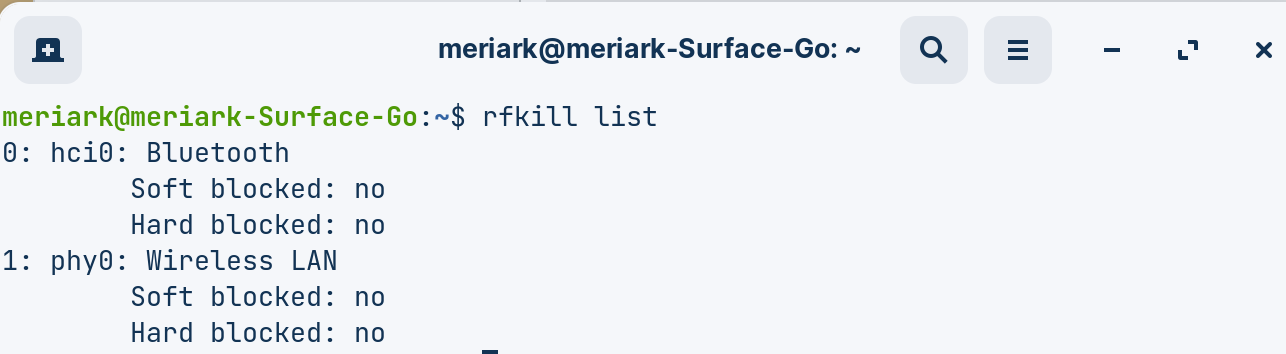

J'ajoute rfkill list

Si je comprends bien la solution proposée, le problème viendrait de ath10k_pci, le driver
