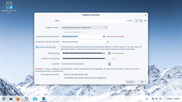

Pas la peine d'installer, voici la réponse :
Comme je l'avais lu "/home/zorin/recovery.key" n'est qu'un chemin provisoire, le temps d'une live session.
Si tu n'as pas enregistré la clef de récupération, tu n'as plus qu'à réinstaller si tu en as vraiment besoin.
Si tu l'as mise sur une clef ou un disque externe et que tu ne sais plus où, je ne peux rien pour toi... 😷
