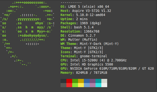

Pour convaincre l'ami @roger qui hésite à passer d'Elsie (LMDE 5) à Faye (LMDE 6), j'ai essayé "mintupgrade", la nouvelle application qui permet de le faire sans devoir tout réinstaller — à la manière de "zorin-os-upgrader" lorsque Zorin 17 sera lâché... 🤭
Je précise qu'elle ne fonctionne qu'à partir de LMDE 5 :

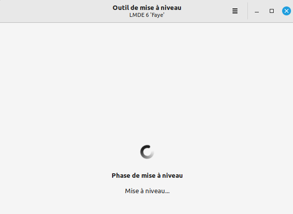

Comme sur Zorin avec "zorin-os-upgrader", ça prend beaucoup de temps et ça manque d'un terminal pour savoir ce qui se passe pendant cette phase qui s'éternise, mais les écrans sont plus nombreux et informatifs, ce qui met l'utilisateur en confiance :
Capture d’écran du 2023-10-25 15-38-04.png (9.63 Kio) Vu 6320 fois

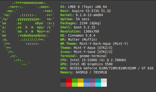

Presque deux heures plus tard, le passage à LMDE 6 Faye se termine sans problème.
Désinstallez "mintupgrade" — apparemment, c'est un programme spécifique, contrairement à "zorin-os-upgrader" — et redémarrez :
sudo apt remove mintupgrade
sudo reboot
Et voilà ! 🙃
