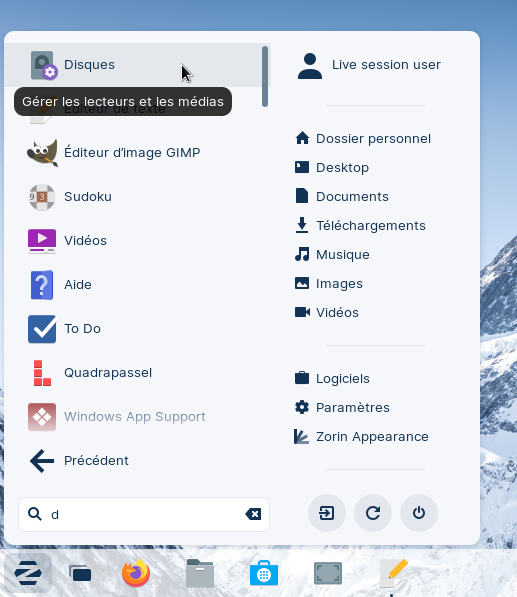

  • Démarrez une live session ("Essayer Zorin").
  • Tapez "d" dans la boîte de recherche du menu principal pour retrouver rapidement "Disques" et lancez-le :

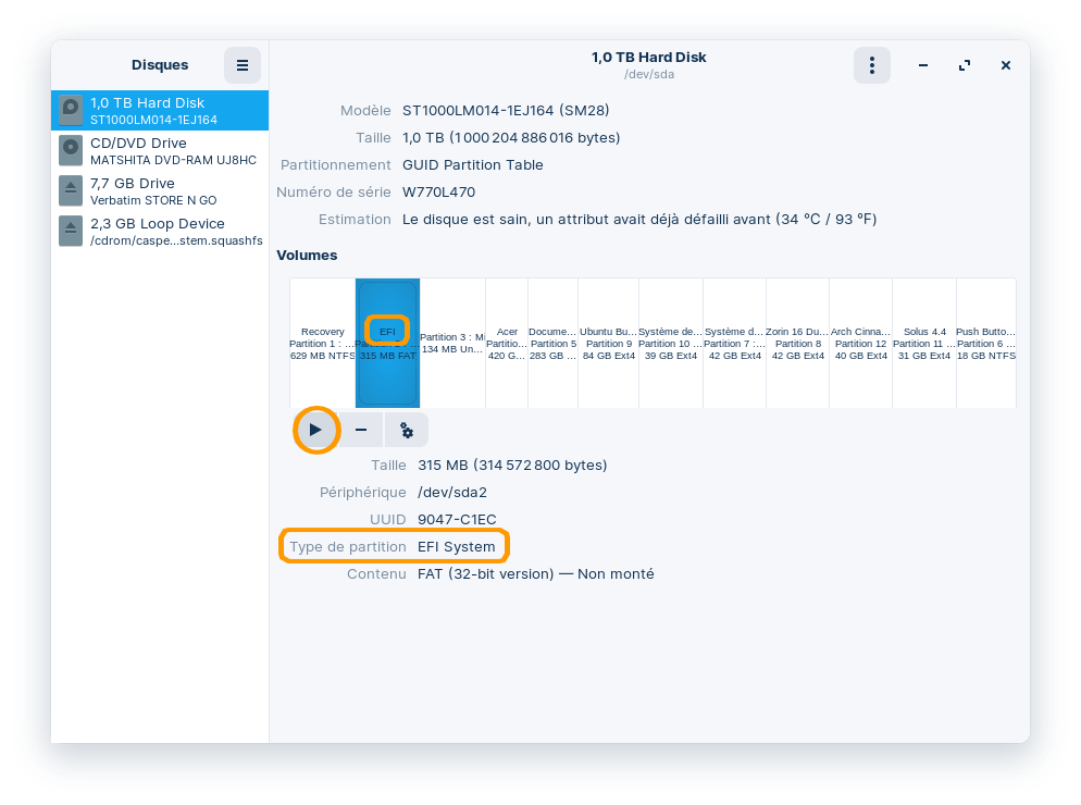

  • Repérez la partition "/EFI" et cliquez sur le bouton "Démarrer" pour la monter :

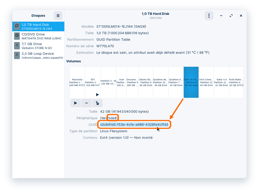

  • Sélectionnez la partition sur laquelle vous voulez pouvoir démarrer (Zorin, dans mon cas), copiez son UIDD (Surlignez-la > Clic droit > Copier) et notez son numéro dans un coin de votre tête (8 dans mon multiboot) :

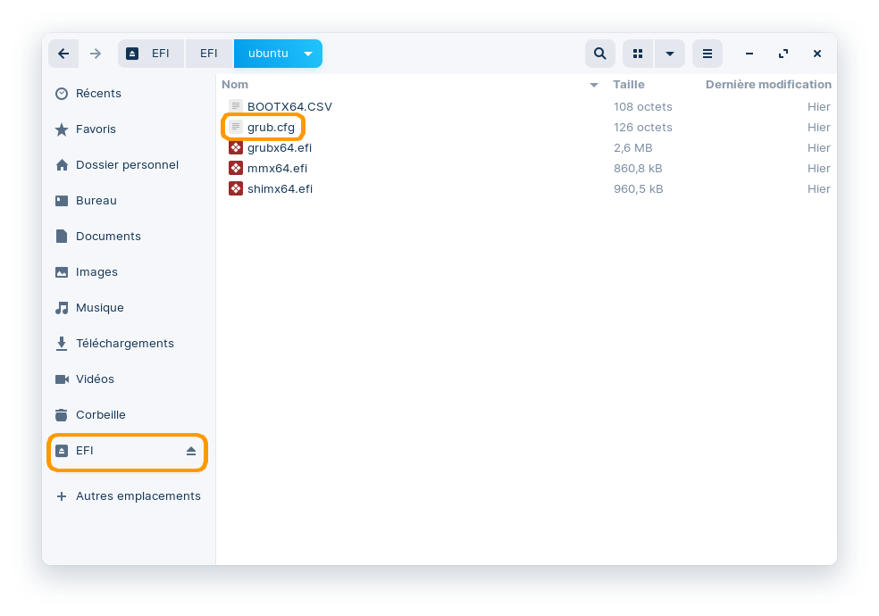

  • Lancez l'explorateur de fichiers.
    Comme la partition "EFI" est montée, elle est accessible depuis le volet latéral.
    Ouvrez le répertoire "/efi/EFI/boot/ubuntu" :

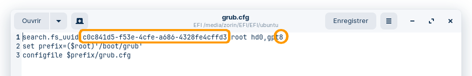

  • Editez le fichier "grub.cfg" et remplacez l'UIDD de la partition par celle que vous avez copiée sans oublier de mofifier son numéro :
  • Enregistrez et redémarrez.
Ouf , ça a marché !
