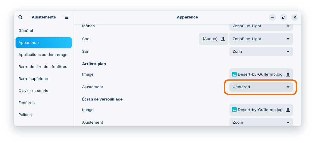

Ouvre le terminal (CTRL Alt t) et entre cette ligne :
Comme son nom l'indique, il s'agit d'un module complémentaire de Gnome qui permet quelques ajustements impossibles à faire depuis "Paramètres".
"Ajustements" est d'ailleurs son nom français : tu le retrouveras en tapant "aj" dans la boîte de recherche du menu principal.
Lance-le et va dans "Apparence > Arrière-plan" puis choisis "Centered" —  ou une autre des dispositions qui te sont proposées :
