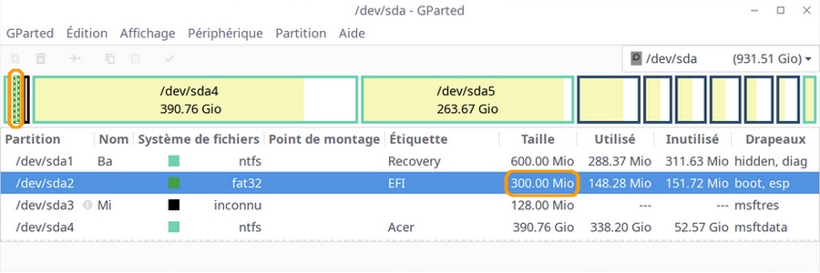

C'est ainsi que sur mon ancien ordinateur, les 300 Mo de la partition ESP m'obligeaient à supprimer le noyau le plus ancien avant toute mise à jour pour pouvoir accueillir une éventuelle version plus récente — sur mon nouvel ordinateur, il serait carrément impossible d'installer le même multi-boot dans 100 Mo.
De plus, cette partition ESP est généralement placée en tête du support, avant la partition système de Windows, ce qui complique son redimensionnement :

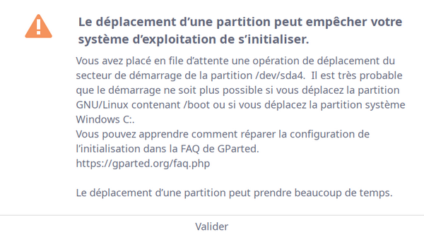

Dans un premier temps, j'avais envisagé de réduire la partition système de W10 (sda4) de 212 Mo sur la gauche pour faire glisser la partition sda3 vers la droite et ajouter cet espace à la partition ESP (sda2), ce qui l'aurait portée à 512 Mo, la taille généralement préconisée — vous suivez ? 🤭
Mais cet avertissement m'y a fait renoncer :
efi #2.png (100.38 Kio) Vu 7736 fois
🛑 Mieux vaut en effet ne pas modifier le point de montage des partitions si vous voulez que Windows redémarre sans problème.

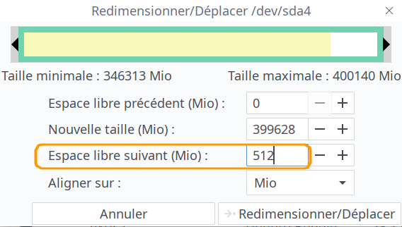

On commence par faire de la place pour la nouvelle partition ESP :
  • On clique droit sur la partition système de Windows (sda4).
  • On choisit l'option "Redimensionner/Déplacer".
  • On entre la taille prévue dans la boîte "Espace libre suivant" pour réduire la partition par la droite :
    efi #3.png (24.98 Kio) Vu 7736 fois

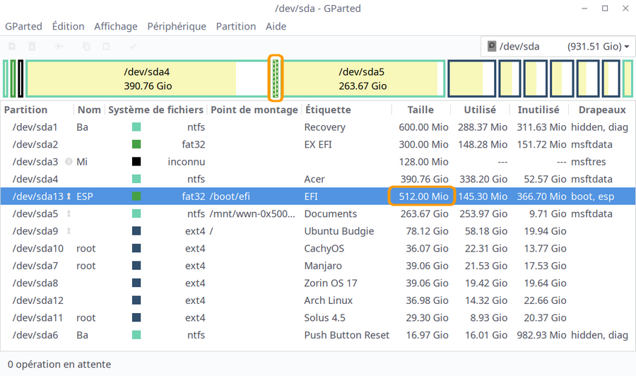

On fait ensuite un petit copier-coller :
  • Clic droit sur la partition ESP (sda2) > Copier
  • Clic droit sur l'espace libéré à droite de sda4 > Coller

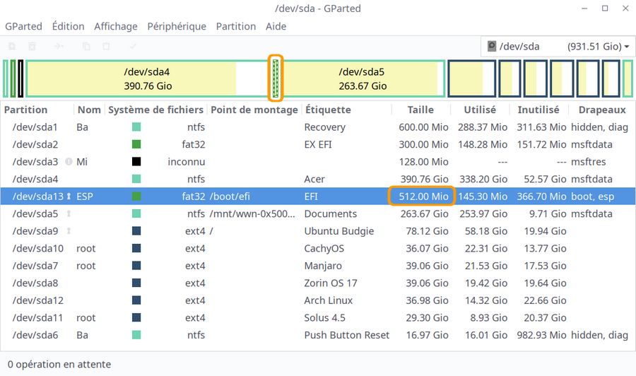

... puis on enlève les attributs de l'ancienne partition "ESP" :
  • Clic droit sur sda2 > Gérer les drapeaux
  • On décoche simplement le drapeau "boot", il bascule automatiquement sur "msftdata", transformant la partition ESP en partition FAT32 ordinaire destinée à recevoir des données Windows :

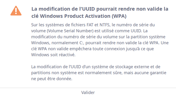

Or la nouvelle partition ESP étant une copie de l'ancienne, elles ont le même UUID...
Heureusement, GParted a ce qu'il faut :
  • Clic droit sur l'ancienne partition ESP (sda2) > Nouvel UUID
  • On néglige l'avertissement, vu que ce n'est plus la partition ESP — on pourrait d'ailleurs la supprimer, mais on ne le fera pas par précaution :
    efi #5.png (101.47 Kio) Vu 7736 fois
    GParted attribue à la partition un nouvel UUID aléatoire.
On applique toutes ces opérations en attente, on patiente un peu et on redémarre en croisant les doigts.
Ouf ! Le menu GRUB s'affiche et Windows se lance comme avant... 😅
