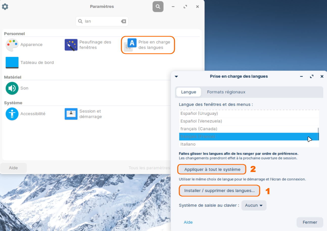

Mais s'il s'agit seulement de quelques traductions incomplètes et que tu as installé la version Lite, va dans "Paramètres", clique sur "Prise en charge des langues", puis sur "Me le rappeler plus tard" lorsqu'on t'avertit que "la prise en charge des langues n'est pas complètement installée" :
langues #1.png (46.92 Kio) Vu 14696 fois
Ensuite, clique sur "Installer/Supprimer des langues" (1) et décoche toutes les langues autres que le français, puis applique le changement à tout le système (2) — c'est tordu, mais ce n'est pas la faute de Zorin :
