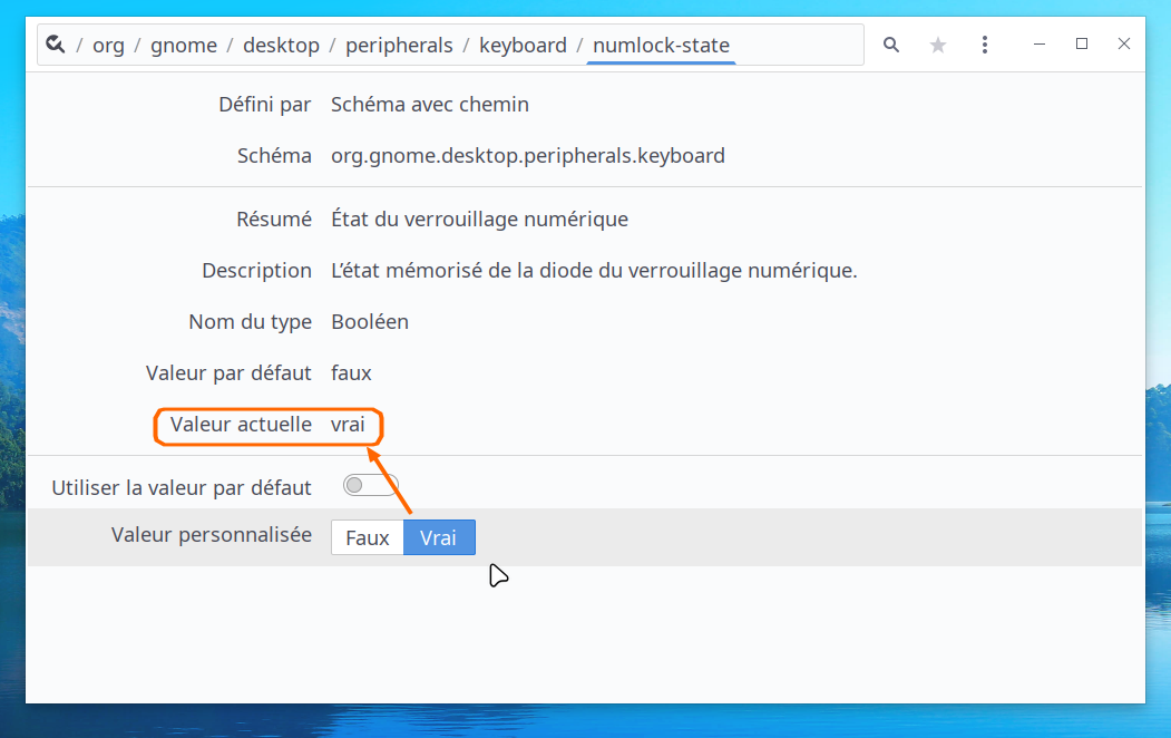

Le plus rapide, c'est encore le terminal.
Lance-le, @Ceeire (CTRL Alt t), et entre cette ligne :
gsettings set org.gnome.desktop.lockdown disable-lock-screen 'true'
Mais, pour une façon de faire plus instructive, je te conseille d'installer "dconf-editor", toujours à partir du terminal  :
Tu le retrouveras en tapant "dc" dans la boîte de recherche du menu principal.
Lance-le, ne te laisse pas impressionner par l'avertissement — mais ne fais pas non plus n'importe quoi, même si "dconf" n'est pas le registre de Windows —, et entre "lock-screen" dans la boîte de recherche de l'application.
Ensuite modifie le réglage par défaut :
Et reviens nous dire (merci) !🤨

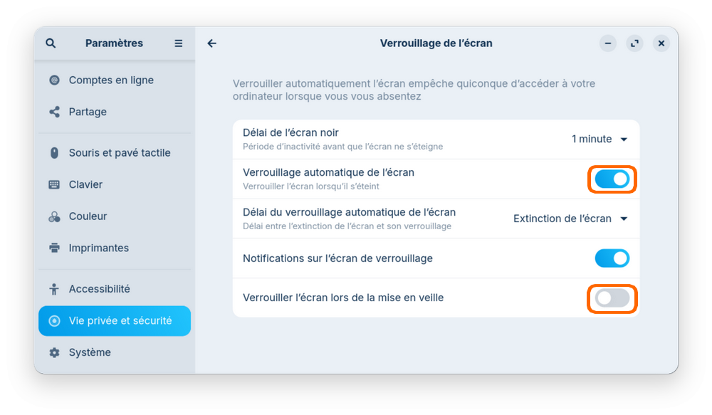

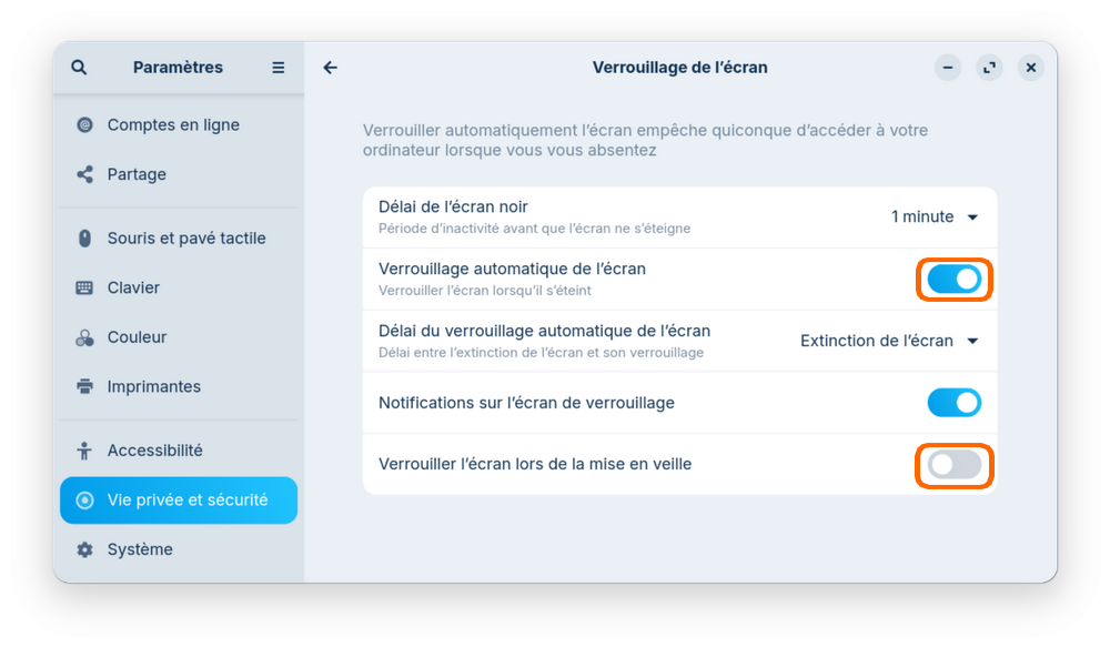

Avant que d'aucun(s) me reproche(nt) de toujours choisir la complication, il y a aussi "Paramètres > Vie privée et sécurité > Verrouillage de l'écran" :
En jouant sur ces deux paramètres, on peut adapter son comportement à ce qu'on souhaite précisément.
